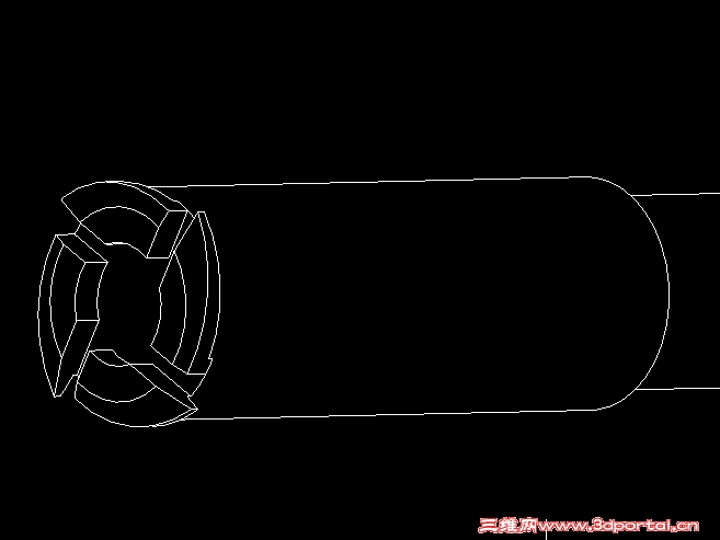

公司很久以前有一台自制旋风铣,我进公司就没看用过。现有一产品又要重新用起来,Tr42x4的螺母高48。可是都是新手,对刀具处理起来太费劲了,大家有好办法吗?或有什么诀窍?在此请教一下。

另刀杆以试设计了一个。还有待验证,准备焊4线切割成形的刀头,然后手工磨一下。2 d8 z2 [4 O1 J/ I3 X
( c5 E; F9 q: B- t另外,我们6140车床,最低转速也就12转,感觉还是快了点,有什么好办法能降低到9转。

换皮带轮:call:
