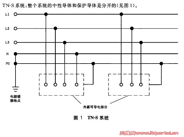

各位看帖的您好:8 r9 `  t$ R- w! \+ t
      书上说同一个系统中的设备要么全部接零,要么全部接地,可以防止碰壳时伤人。但是一般我们使用五芯VJV电缆时候既有接零又有接地,这个怎么理解?难道仅仅是双保险?

TN-S 方式供电系统 它是把工作零线 N 和专用保护线 PE 严格分开的供电系统,称作 TN-S 供电系统, TN-S 供电系统的特点如下。
% a9 z- L* a% P+ o: x3 _    1 )系统正常运行时,专用保护线上不有电流,只是工作零线上有不平衡电流。 PE 线对地没有电压,所以电气设备金属外壳接零保护是接在专用的保护线 PE 上,安全可靠。 . V1 N  T% t9 _1 b" Y/ T
    2 )工作零线只用作单相照明负载回路。 * z% }! [5 q" G5 d1 m0 R5 s; V7 Y
    3 )专用保护线 PE 不许断线,也不许进入漏电开关。 ' @8 Q- H1 v7 n9 c
    4 )干线上使用漏电保护器,工作零线不得有重复接地,而 PE 线有重复接地,但是不经过漏电保护器,所以 TN-S 系统供电干线上也可以安装漏电保护器。
' i, p  P! w/ p8 k4 I) ~1 `. F) h$ T    5 ) TN-S 方式供电系统安全可靠,适用于工业与民用建筑等低压供电系统。在建筑工程工工前的“三通一平”(电通、水通、路通和地平——必须采用 TN-S 方式供电系统。

相关规定可见国家标准“GB 14050-2008 系统接地的型式及安全技术要求”。) `. X' r3 ]0 x4 \3 n3 L
此标准在本网站的链接:http://www.3dportal.cn/discuz/viewthread.php?tid=661403&page=1&fromuid=153061#pid3257382

看来您并没有仔细读一下我在4#帖中列出的国家标准“GB 14050-2008 系统接地的型式及安全技术要求”。2 u4 u' k% C# v5 m8 g1 n3 L, z6 C5 j
在这个标准中就有这样一个图,应该表达的很清楚啦。
