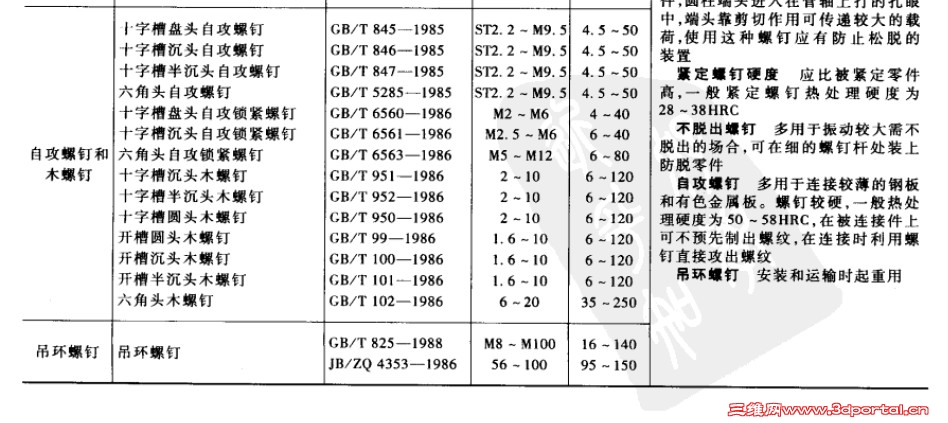

请问一个简单的问题:+ O! T3 S3 M5 _6 Y5 |9 Z8 @1 d
我们平常用的自攻螺丝,有分 木制品用、金属制品用吗?2 @" E" M# H9 p2 \3 a' g# J
如果有,那么他们有什么区别?

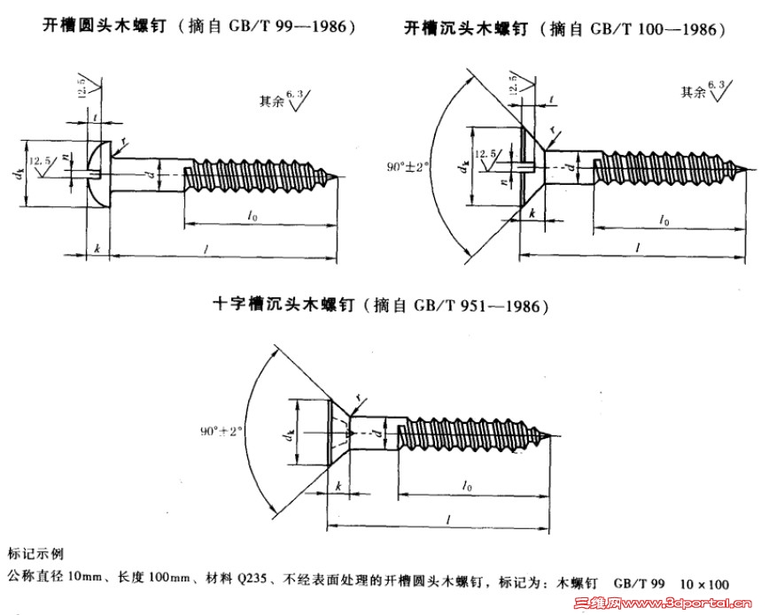

木制的就是常说的木螺丝,金属制品的我见过前端有钻头形状的,应该有区别。
发表于 2011-4-8 22:20:41 | 显示全部楼层 来自: 中国上海
用在金属制品上的是自攻螺钉,而拧木制品的,是木螺钉,这是两种螺钉,自攻螺钉不包括木螺钉。自攻螺钉就是拧在金属制品上的,当然也能拧到木制品上;而木螺钉,基本上是拧不到金属制品中的。

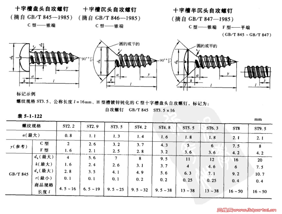

  f1 ~% z- t% M) c5 }1 M( k* a/ {请参考手册上有关资料。自攻螺钉硬度要求高些,可以攻较薄得钢板或有色金属。

自攻螺丝与一般的螺丝区别在于,一般的螺丝必须要有加工好的螺孔才能拧进去。自攻螺丝则不需要,在拧入的同时自己进行攻丝。为达到自己攻丝的目的,这种螺丝一般都是尖头,以方便挤入待拧进的物件。
1 a# q. z8 I& G( [9 @/ q0 v/ K* t/ [# c7 o+ M8 j: u& g
  自攻螺丝是一种带有钻头的螺丝,通过专用的电动工具施工,钻孔、攻丝、固定、锁紧一次完成。自攻螺丝主要用于一些较薄板件的连接与固定,如彩钢板与彩钢板的连接,彩钢板与檩条、墙梁的连接等,其穿透能力一般不超过 6mm,最大不超过12mm。自攻螺丝常常暴露在室外,自身有很强的耐腐蚀能力;其橡胶密封圈能保证螺丝处不渗水且具有良好的耐腐蚀性。9 ^6 \2 G; f8 N# c  C6 w$ _+ z

  自攻螺丝适用于木质材质使用,就是我们常说的木螺丝。一般都是手工操作,因人力限制,这种螺丝一般都很小,使用范围也比较窄。
