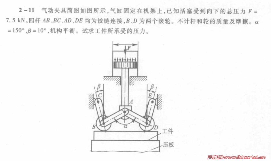

请看图片..题目在图片里..我算了好久..怎么也算不出来,请各位赐教...小弟感激....
 楼主| 发表于 2011-4-8 11:54:05 | 显示全部楼层 来自: 中国广东深圳

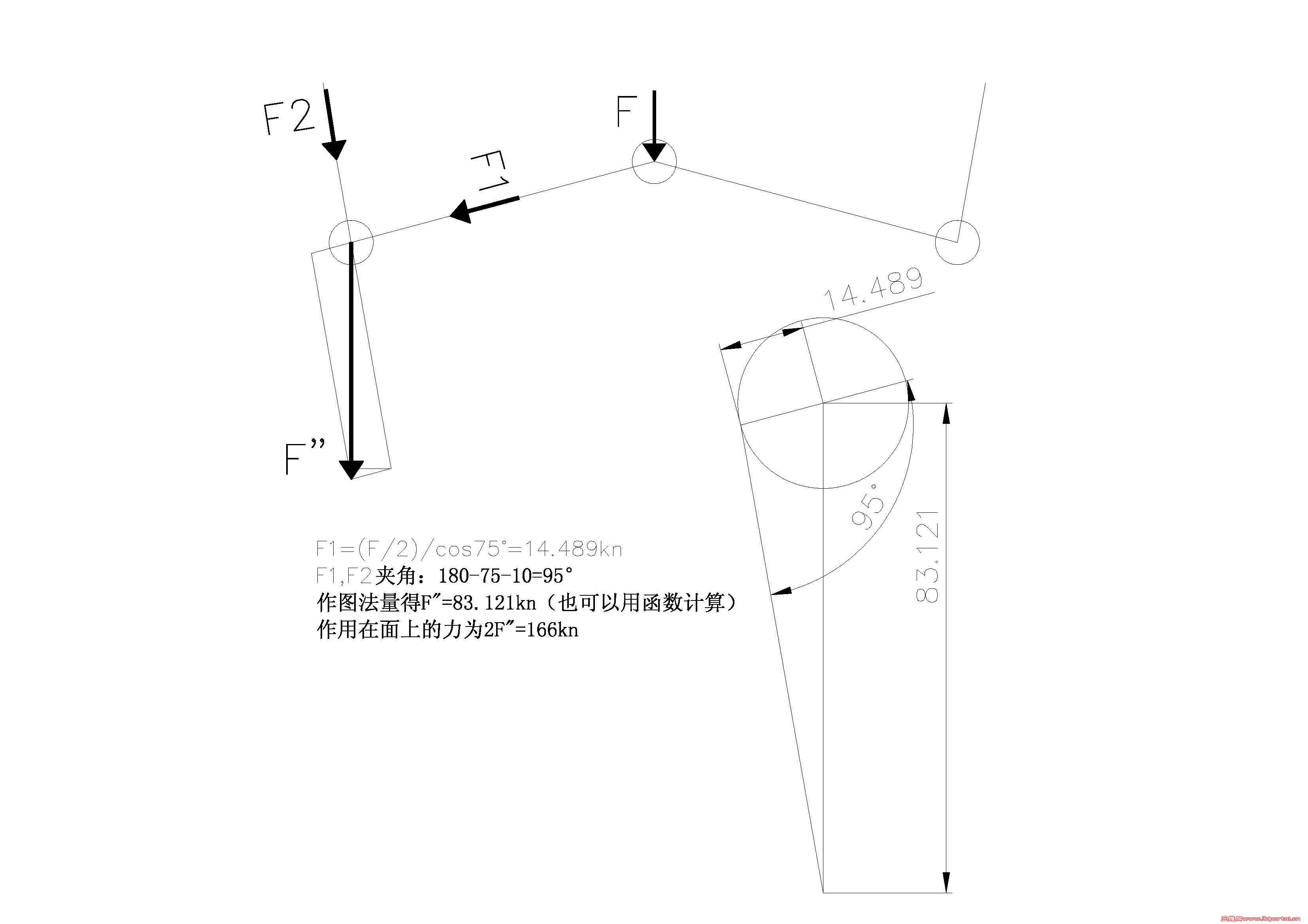

我算出来的结果是166KN...不知各位大虾算的结果是多少??

一个滚轮的垂直下压力F=(7.5*tg75°)/tg10°=158.74kN
 楼主| 发表于 2011-4-8 13:43:30 | 显示全部楼层 来自: 中国广东深圳
那你这样算的话..两个滚轮就是158.74KN*2=317.48KN??% D* t9 |$ q; N7 m9 Z
就是说工件受力为317.48KN??

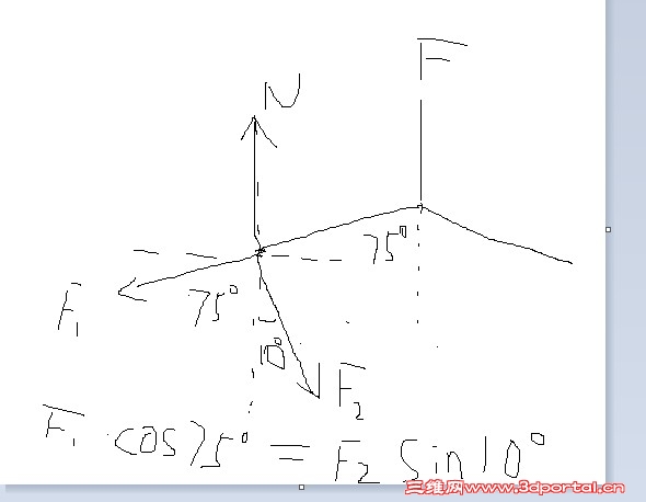

QQ截图未命名.jpg 太夸张了,一个7.5的力就得到三百多,你做个受力分析不就出来了
8 g4 `4 o' C5 r$ t+ f8 B, K* }: g* p' i
自己看看

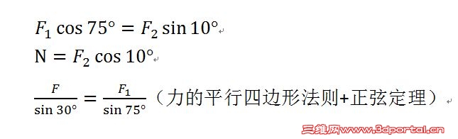

结果单个N值22.84KN' t8 g, @  S/ K
方程应该是这个吧?

见贴图,2楼正确
5 w0 Z8 o" I3 k8 M$ T- x  T/ O根据球体和杆件的受力特性可得
发表于 2011-4-25 19:02:54 | 显示全部楼层 来自: 中国云南昆明
二楼的图示没有问题的,但是公式表达是错的吧,在X轴上平衡的话分析了下,该f1.sin75=f2.sin10
