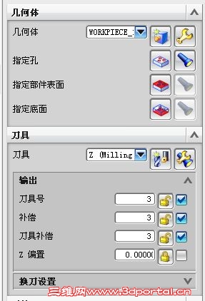

[求助] 加工中关于刀具的点问题,谢谢大家
发表于 2011-4-8 10:59:52 | 显示全部楼层 |阅读模式 来自: 中国浙江嘉兴
% o' l' `! y% e& l6 w* H0 S
: l, |& N2 R1 C: d" n( l想问问“补偿” 与“刀具补偿的” 区别?
' B, i2 S( D4 {# H* ]# M$ L8 h8 \2 C( ]$ m8 @
刀具长度补偿号应该输入在哪个里面?
发表于 2011-4-8 12:40:20 | 显示全部楼层 来自: 中国广东惠州
补偿为刀具长度 H: k  P2 ?  `5 s) r/ q
刀具补偿为,,刀具磨损补偿 D  此项记住要在后面打√
