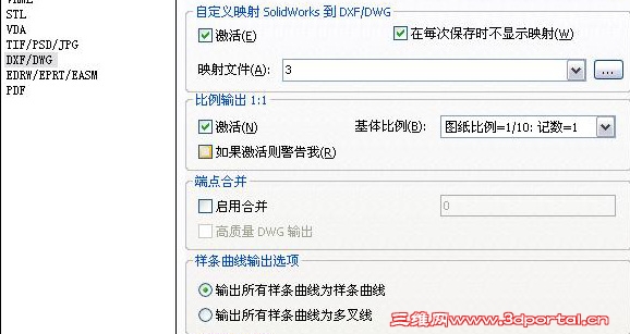

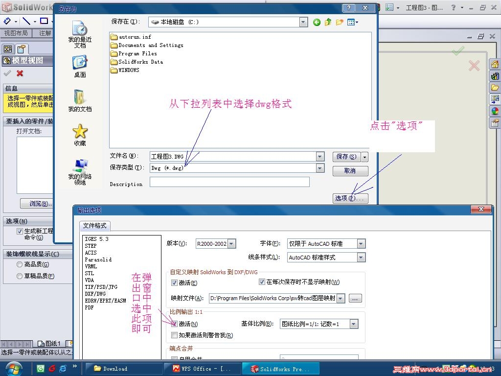

我经常要为厂家发SW转换成CAD的文件,最近给一家线切割厂家发了一个小型对数天线的CAD图,他就直接用此文件生成程序,切割后,对数天线整个零件成比例的缩小了,当然不合格。后来我检查CAD图纸,用测量工具测量距离全部与标注尺寸对不上,都是缩小。怎么才能转换时完全一比一的不出错呢?找不到可以设置的地方啊!不知诸位遇到过这个问题没?
发表于 2011-4-8 16:45:15 | 显示全部楼层 来自: 日本
发表于 2011-4-8 16:58:10 | 显示全部楼层 来自: 中国山东济宁
在保存工程图时进行如下操作,仅需设置一次。楼主可试一下。2 \1 {+ Q3 e  y" O# r" M, g( K

 楼主| 发表于 2011-4-8 17:15:26 | 显示全部楼层 来自: 中国四川成都
谢谢你的回复,问题解决

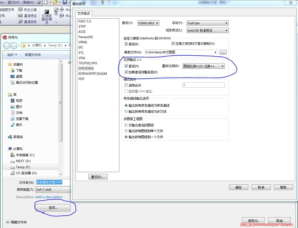

$ Q: ~4 N3 Q% G# `0 t
1 [: B, `+ X3 C为什么的我按照楼主的方法设好后输出的比例还不是1:1呢,请指教,谢谢。
例图.rar
209.92 KB, 下载次数: 15
发表于 2011-4-11 14:37:45 | 显示全部楼层 来自: 中国河南洛阳
我修改完后的确变成了一比一。
