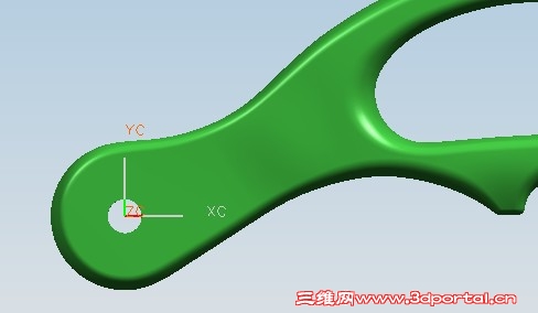

坐标原来在这里,
% Q: w# d3 P3 s# u7 k. o0 w 1.jpg . R- r$ a9 k% e: t( q

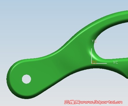

我把它移动到了这里
- s6 k; m6 H0 H! v* N 2.jpg 7 X% a% x7 l0 U* T, h7 p
为什么导出IGS的时候还是在原来的位置?
( y1 ?+ S3 w% F& _$ l! {( |$ I本人新手,使用的是4.0版本,请各位赐教

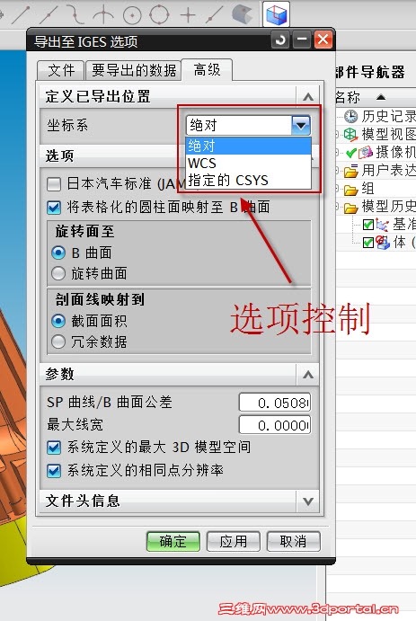

发表于 2011-4-10 20:22:43 | 显示全部楼层 来自: 中国四川广元
 楼主| 发表于 2011-4-11 11:58:38 | 显示全部楼层 来自: 中国广东阳江
2# gyhrp

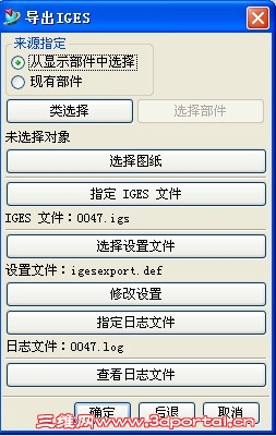

! p+ m3 t* ~9 }. w. w! |. u: o我的4.0没有高级选项呀
" \/ z0 q  {/ A" o 111.jpg

发表于 2011-4-11 16:08:45 | 显示全部楼层 来自: 中国广东深圳
你坐标都定错了,你要是把图移动到以那个圆心为绝对坐标的话,你怎么导出都是要圆心那里为坐标了,你现在可能只是指定了一个相对坐标
