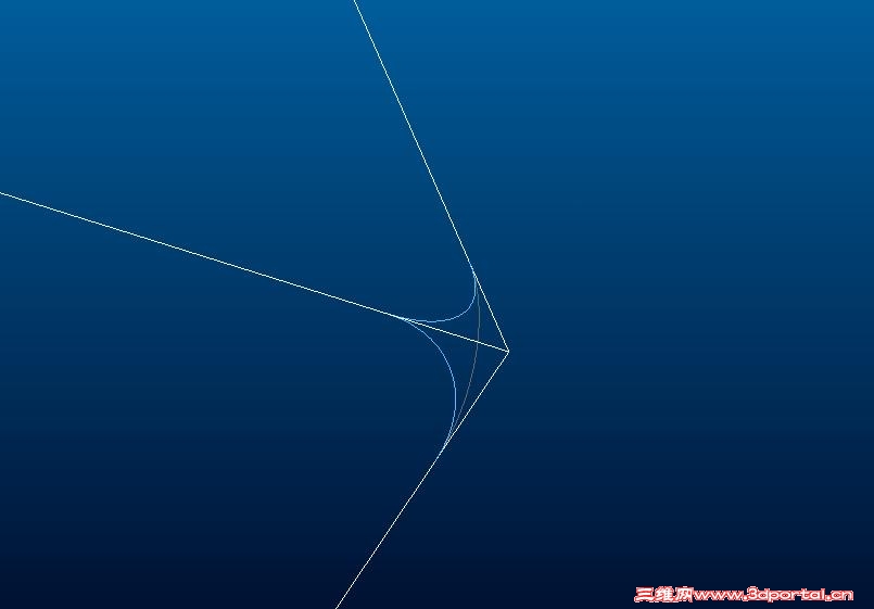

由于本人没画出来,只能用文字说明,请大家不要见怪# R3 `! |% [# `) ?& K) w0 y
: e" u! n+ f2 p. p# K
有一个正方体,把一个角做成圆顶,圆顶与三个面相切,也与此角三边相切# \- {9 ?9 P+ E* H% t( N
9 G( @. j0 I( o& P: n  ?0 ]
请大家帮画画,如有表达不清,请指导

插了一个图片,就是正方形顶点没了,只有这几条线条形成一个圆顶点,面没做出来
发表于 2011-4-8 20:40:55 | 显示全部楼层 来自: 中国江苏徐州
直接做个面剪切掉尖顶就可以

本帖最后由 huhusun 于 2011-4-8 23:05 编辑 & `7 C, d2 V3 O  s- A, k- N
- g3 K& h3 o; ~0 c# |9 ~- ?除非圆顶由三个面,否则,一个面,要同三面相切,三线相切,不可能!' G* a; `+ O8 Z; l6 ]
- g+ F% i+ C5 I7 }& r即使是三个面,这三个面也不可能互相相切!所以楼主的想法应该是无解的!

只能是面面相切或者线面向切。比如正方体里面装了一个小球,小球滚到了正方体的一角,会怎样?
发表于 2011-4-24 16:54:23 | 显示全部楼层 来自: 中国江苏徐州
在三个面造相切曲线,并在其中的两个曲线交点处做一个基准点,用三条曲线和一个点做曲面切除尖点
