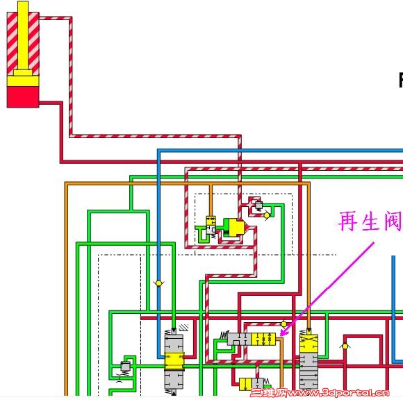

+ b5 c& r2 E+ E: t" }4 ]卡特挖机上的。
" _, L+ C, Y" L- @6 T斗杆再生阀
