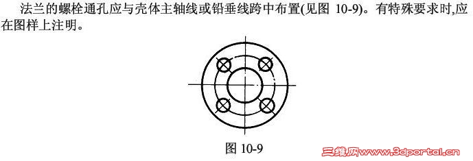

1 在GB150《钢制压力容器》中规定,法兰孔应与设备主线或铅垂线对称布置。这是为了设备测量找正方便。见下图。 , }  r6 W5 d) s% d) Y2 @
2 法兰水线是为增大垫片密封效果而加工的,一般是90°槽,槽宽一般为0.5—1.2mm。

关于法兰的标准有国标、机标、化工标、石化标等,最新的是HG/T 20592~20635-2009,与欧美接轨。上世纪七十年代以前的标准已经废止了,现行标准中都没有加工水线的规定,其实加水线是以前的老习惯,不加工水线也不会出现问题,因为市场上的标准法兰都不带水线。* j; w4 y; E. h; G
你画红线处的问号,尺寸是槽深,因为槽是90°,槽深正好是槽宽的一半,所以没必再标尺寸。

直径300以下的法兰一般对水线没什么特殊要求,法兰面给50以上的粗糙度就可以了。加工师傅加工面时会刻意地留刀槽的。300以上的法兰需要标明水线规格。
