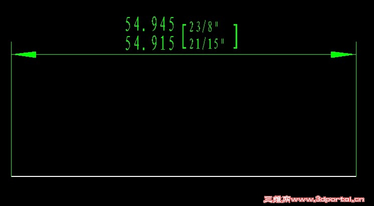

如下图的尺寸在CAXA中应该如何标注?

发表于 2011-4-12 08:06:57 | 显示全部楼层 来自: 中国浙江宁波
好像没有你这种专用功能,变通一下,可以实现下面的样子。

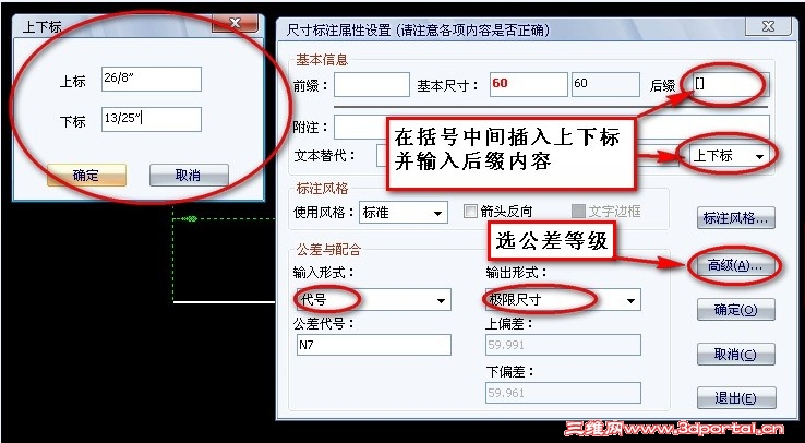

发表于 2011-4-13 11:12:13 | 显示全部楼层 来自: 中国江苏南京
估计是采用打散和A命令

2.jpg 7# 19720205
! c* y& I1 ]8 g如果能够满足你的要求,看看下面的图片就知道了。

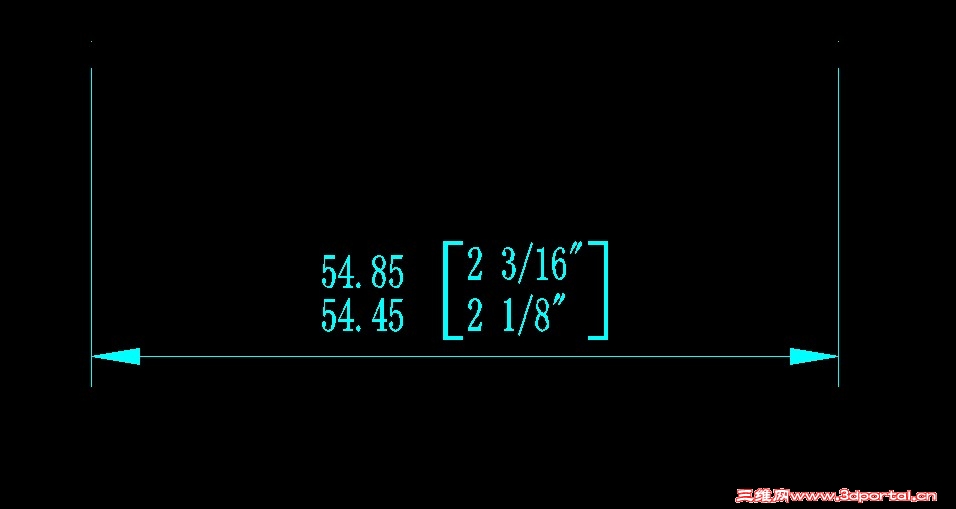

 楼主| 发表于 2011-4-13 12:16:04 | 显示全部楼层 来自: 中国湖北潜江
8 E2 X0 j8 H( Z: Y. x0 m. E+ ~4 l6 }, O  P6 H7 B
感谢冬虫夏草版主的点拨.现在想明白了,要进行这样形式的标注,可以在文本替代里直接输入.
. ~: r) Q2 ~1 o6 u例如我1 楼提问的,可以这样输%c{\S54.85^54.45;}[%c{\S2 3/16"^2 1/8";],当然,这样也失去了尺寸的关联性.
; w8 T; z2 A/ P# H/ x2 Y8 e最好还是CAXA官方在此方面做一些改进(毕竟autoCAD可是支持的).
