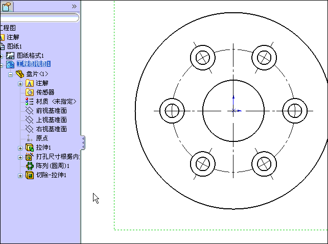

' f/ S3 ~. D( ?( P1 Z1 M4 n我们在投影工程图的时候一般是消除隐藏线状态 为了减少视图可以采用显示隐藏线  但显示隐藏线把所有的都显示了出来 造成视图线条多而乱 看图吃力
6 {( S7 E  J4 J/ v& z; z当我们需要部分隐藏线显示来表达某个部位时 该怎么处理呢+ n! g& \8 y4 O
以往的话我是把需要显示的隐藏线用草图工具里的转换实体引用复制出来并改成虚线 操作繁琐 这次我再次碰到这种情况时 发现工程图中零件特征右键里有隐藏线选项 7 P0 u  c( S2 q0 V) B5 |/ X1 g' ?
这样话需要局部显示隐藏线只要对应该特征显示即可 方便多了 这是我第一次发现 不知道是不是我OUT了

我的右键菜单里没有显示/隐藏这一项,只有父子关系这一项,怎么调出来?

我的右键菜单里没有显示/隐藏这一项,只有父子关系这一项,怎么调出来?3 Q9 ?/ B9 j% A" t6 k3 r
wanghuiyan 发表于 2011-4-12 17:18 http://www.3dportal.cn/discuz/images/common/back.gif
7 N9 @' i5 x& S  ~9 J
高版本的点中视图就有快捷方式出来了,文件夹图标后面的那个

如果要显示的线和要隐藏的线一样多,个个右击隐藏也很累,不知谁有简单的方法没?
