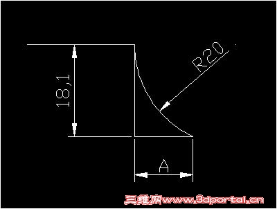

直线圆弧相切如何快速计算A的距离如图

算出来了,用勾股定理

发表于 2011-4-9 12:19:55 | 显示全部楼层 来自: 中国浙江金华
如果18.1与A和圆弧相切,那A=?自不必说。! G; H, \  X# t& }0 X8 ~& `  {- \6 S7 ~2 Z
如果18.1不与圆弧相切,那这就是仙问题。
发表于 2011-4-9 13:55:04 | 显示全部楼层 来自: 中国台湾
一看就看出A與圓弧不相沏
+ F% L! ?, N3 W" Q0 I- r9 d要是相切那A就=18.1 根本不必算
) T: O+ F1 q# |除非18.1與A的夾角不等於90度
发表于 2011-4-9 14:15:16 | 显示全部楼层 来自: 中国广东深圳
圆弧和下面那条直线明显不相切,所以不用奢望直接出数据了,这只是个示意图
发表于 2011-4-11 15:54:36 | 显示全部楼层 来自: 中国广东广州
这是数学问题,与CAD无关:/ A0 W8 l6 u' w: @1 _" ?
1) 假设已知的18.1和半径分别为: H,R;
' ?9 T- S/ _. o+ F1 V4 b9 _2)   则A= H * tg( asin( H/R) /2)。
