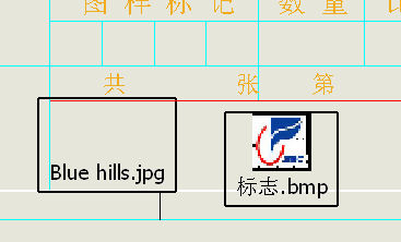

我在图纸格式处于编辑状态时,插入jpg文件,结果就只有一个框,无图像;插入bpm文件,结果是一个框内有图片,也有文件名。请问:如何才能有效插入图片?不要出现那个边框和文件名?

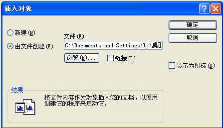

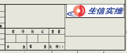

在图纸格式编辑状态下,插入—对象—由文件创建—浏览(找到需要的图片)—确定。# h- L  ^4 R% x& x" a
附图为插入图片的效果。

- [5 [: Z" ~0 S4 R: b
0 D# C* s9 r/ g* S$ h 请问是怎么做的?

我不选择链接,可是,还是一个图标呀!请问是什么问题?
