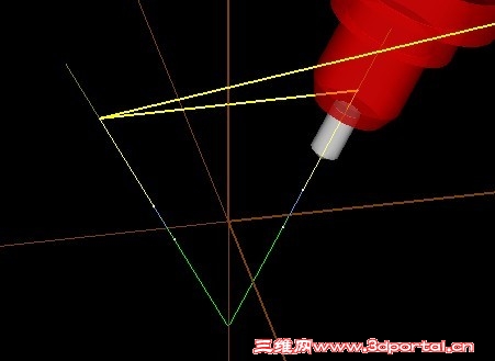

发表于 2011-4-12 18:54:17 | 显示全部楼层 来自: 中国浙江杭州
# I$ a; ^  M6 P. N/ X$ f 13.jpg
8 t* ^* B( r9 b9 T- Q. a: V/ Q看好了,用钻孔5轴,4轴X输出,选择钻孔点,并且画了一个直线来控制刀轴,分两个操作。
) i" V# O  ?- fpost
: D$ l8 a& c7 K2 f%
, J/ S$ M% [: ~0 JO0000* L; g- Y2 L4 `; R& N. T' \
(PROGRAM NAME -  T )  J4 ?* D" W5 k0 S" ?' P2 ]
(DATE=DD-MM-YY -  12-04-11  TIME=HH:MM -  18:53 )% `$ [  H: F  A! S: n
N100 G21% y# l4 @3 C% A, M) Q
N102 G0 G17 G40 G49 G80 G90) P. K! Y% u- Q) u. J! C1 I* J
( TOOL - 1  DIA. OFF. - 0  LEN. - 0  DIA. - 10. )
3 p" T' f' Y2 t% G2 e- _4 O/ bN104 T1 M6& ?: d1 u$ h8 ~  T' a" {* N
N106 G0 G90 G54 X0. Y-24. A36.87 S1200 M3) l8 T# u7 s6 `# o/ A& R) I' E! k- q. O9 @
N108 G43 H1 Z68. M88 s; D# p. K' s
N110 G98 G81 Z13. R28. F100.
: h/ ?6 S1 \; `. iN112 G80
1 s% Z  K8 p( r# PN114 Y24. Z68. A-36.87
: }6 \! L' Q0 e. HN116 G98 G81 Z13. R28. F100.
3 g3 P: @# g: ^N118 G80( C4 C% Q2 X4 s
N120 M5
' q) C0 u* m, ~7 {/ s$ @N122 G91 G28 Z0. M9
4 ~: J& @- G. ~' _- ^2 w& R# U) ?  ON124 G28 X0. Y0. A0.
1 }' Z; }& L- W5 wN126 M30
1 A* r3 e, _. v' ]0 B9 w6 ^7 g6 J%

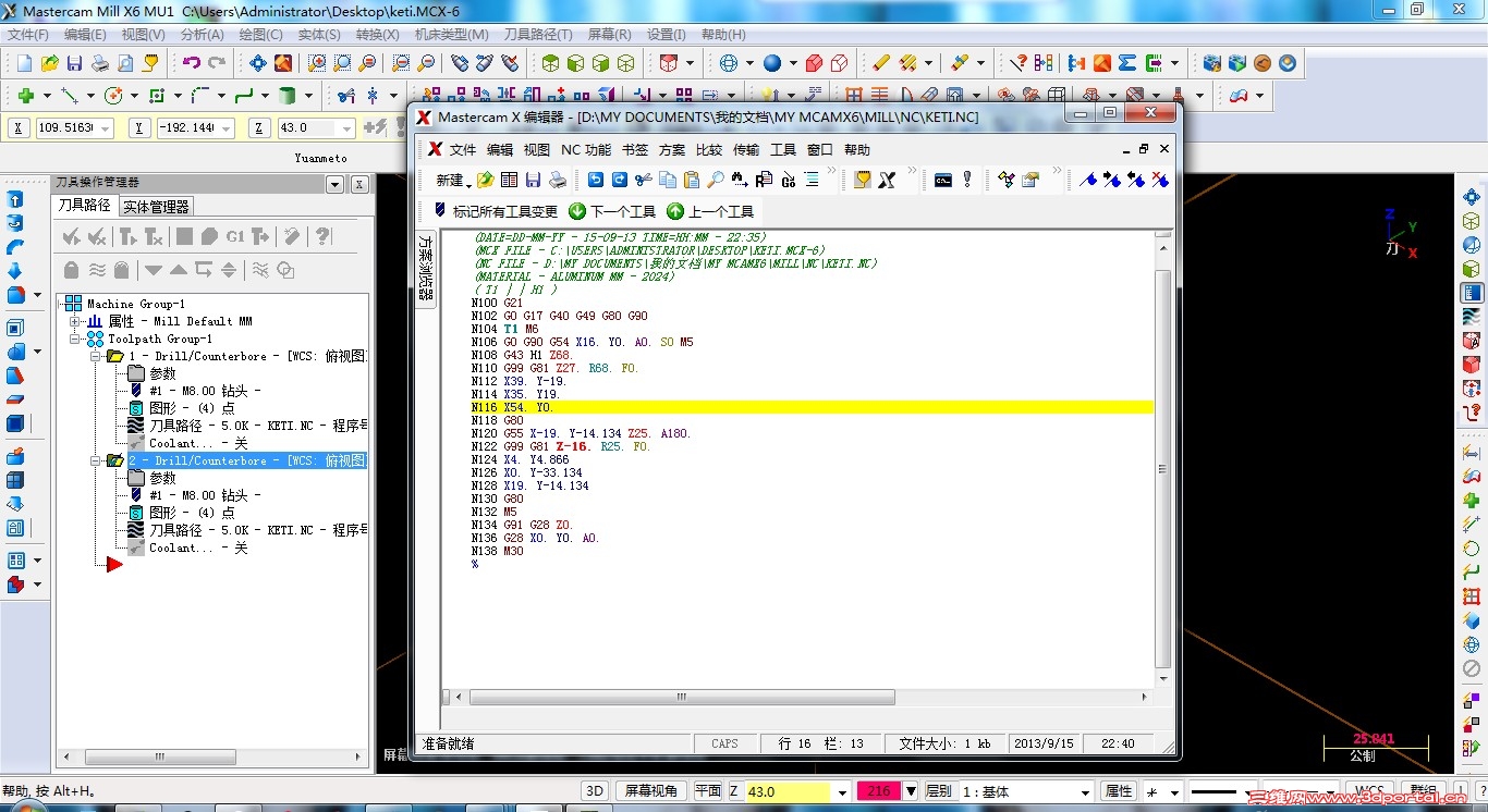

发表于 2013-9-15 22:43:15 | 显示全部楼层 来自: 中国四川绵阳
虽然是坟,我还是下载下来做了下,不知道这样做对不对,就是按楼主说的做的
