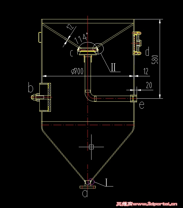

[求助] 锥体强度计算
发表于 2011-4-9 15:27:06 | 显示全部楼层 |阅读模式 来自: 中国江苏泰州
如题,该锥体的强度如何计算?设计压力0.8,常温,Q345R板材。
发表于 2011-4-11 11:13:22 | 显示全部楼层 来自: 中国山西太原
可参照GB 150 《钢制压力容器》7.2.3 受内压无折边锥壳 进行校核计算(P67—70)。4 L9 G- D$ ~/ G7 K) H; T8 _
厚度校核公式:δ=PcDc/(2[σ]tφ-2Pc)·1/cosα
发表于 2011-4-13 12:43:04 | 显示全部楼层 来自: 中国浙江绍兴
2# gaoyns 9 _+ R, F1 {9 v; B
. Q3 R( D& T* V1 z; v) H8 F5 Y: S, F这是个倒锥,怎么能用内压公式计算呢?
发表于 2011-4-14 09:20:20 | 显示全部楼层 来自: 中国山东青岛
这是个倒锥,能用外压图查取,计算
发表于 2011-4-19 17:40:40 | 显示全部楼层 来自: 中国北京
中间锥体的计算考虑到他是公共元件,确定计算压力。
