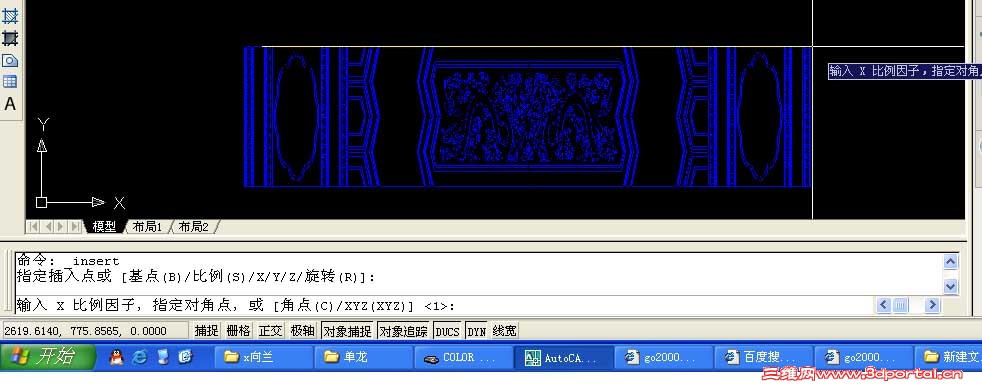

% \; c# E% R7 s  T% d7 e# A如何设置块才能像下图中插入块的时候,长宽由鼠标控制?????

插入的时候有好多选项 里边有个屏幕控制的选项

块的初始大小长宽为都为1,插入时候屏幕指定就可以了,哈,很简单

发表于 2011-4-10 09:29:48 | 显示全部楼层 来自: 中国台湾
樓上應該是筆誤!初始比例1:1 插入可以更改比例

原来说的有点含糊,不好意思,应该是,初始尺寸是1就可以了。比如你要插入门的话,画一个长度是1的门,那么插入块的时候,x,y都给900或者两点量出来,就变成900的门,

建立块的时候,缩放比例设置为屏幕指定就可以了,不一定非要1:1,只不过1:1比较容易换算。
