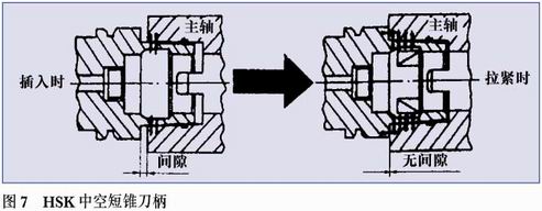

7 p9 [9 C% |7 U9 UHSK刀柄的特點和優點是:
7 h! g. {6 |$ i1 D5 d# b) W4 s' I  ?. B: ~" k& z" N  L
- ]" t" g* e. e8 o4 J錐面和端面同時接觸定位,刀柄薄壁錐體會隨高速時主軸錐孔的“脹大”而“脹大”,兩者中間不會出現間隙,保證了軸向精度和剛度;
$ b7 d% {, |$ A$ Y; V) Q" ^2 n! \" z% g% M3 a/ ^" }
! R* R1 ~: u1 G! y# z  n' a7 U* W
刀具拉桿爪在刀柄內打開,夾緊力將隨著機床主軸轉速的升高而加大,提高了裝夾的安全與可靠性;" |4 j3 Q! T  ?0 c6 h/ a# l
8 _! u* r9 e+ v0 l* a
4 n  m5 T) V, K$ q/ s中空短錐刀柄減少了刀柄的重量和慣量,有利於主軸的速度和加速度性能的提高等。
# ]; W' i+ Q5 `7 X4 K5 h) M" f, F2 _3 G0 j: H$ L& p$ ~8 M/ z: z9 F
但是,這些改進提高了刀柄的製造精度要求,從而也就提高了成本。% h6 ?0 F6 k  T6 h5 I5 [) A* ~

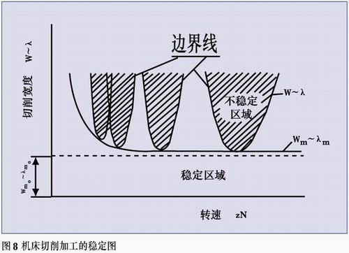

消除切削顫振的策略* b: D3 q! A; M! J/ r/ u0 v
( x% e( K' a$ i$ ]4 B顫振是切削加工中的共性問題,傳統加工中的做法是通過降低表面切削速度和加大進給量來消除,但實驗和實踐均已證明,這種做法只是對常規速度加工時是正確有效的,對高速加工而言,並不是一種高生產率的做法。因為從切削顫振產生的機理和科學實驗的結果表明,一個具體加工工序的切削穩定性可由其切削穩定圖(以實際加工參數——主軸轉速和切寬——作為變量給出的有顫振和無顫振區的邊界線)來表示(圖8),而且從穩定圖可以清楚地看出,更多和更大的切削穩定區是出現在較高的主軸轉速上。因此在高速加工中消除切削顫振的策略應是提高主軸轉速(即切削速度)。現在的問題是:如何能及時地產生或獲得切削穩定性的信息。目前有兩種在車間應用中有效獲取該信息的方法:一是用測振傳感器在刀尖上預測機床的動態特性,並用切削試驗或計算機仿真來驗明其穩定性的可靠性;二是在機床主軸部件(如電主軸中)上安裝測振傳感器進行切削過程的在線監測。當切削過程出現產生顫振的徵兆時便及時改變切削參數,如主軸轉速,以抑制顫振的發生。現在Step-Tec生產的帶有Vibroset模塊的高速電主軸就具有在線監測振動的功能。
3 ]+ \* k6 x% W7 A0 p+ ^$ Z9 D! r. s$ a
