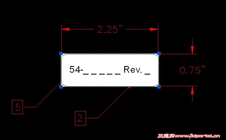

大家好,
; D  D& E8 I3 R, R# j" P5 O. {' q5 J. X% W# m% {9 n
谁有简单的办法,做下面这个图形
' ?8 @; u" Y& y  z1 F3 L. g* L  f0 h白色底上有黑色字
+ i7 L" E  I1 S  @我用双层图形做好好
2 f' m' I( l- r; ?( \, }) ~打印出来全部是黑色。3 |0 P$ `* d/ K8 {; p, a# L
; M  w( R; r+ d8 [' v谢谢

 楼主| 发表于 2011-4-25 18:33:35 | 显示全部楼层 来自: 中国广东深圳
这玩意儿是从别的文件中粘贴到cad之中成了位图格式而已 !!% Q, e) d& S1 Q7 `4 q; ]
caslee 发表于 2011-4-9 20:34 http://www.3dportal.cn/discuz/images/common/back.gif
; T2 {8 G5 W' Q8 ]) h' Q0 ]
. R/ a0 r0 |) c8 a! ^
CAD 里面是白底黑字,可是转化成PDF就成了黑底白字(白字就是没有字)。: u. T: d5 @7 E1 ^1 ?
1 d& U1 l9 a% t4 @9 ?/ h; N( d
你知道如何解决??+ i. }1 I! I; ~- m* |
+ x. b+ \2 m% W谢谢。。。。  |" C/ ~9 O1 Q
* R: ^2 y+ a6 q1 m& G# M# Q
上面的朋友说的有道理,在写字板里面copy进CAD里面,颜色就不会变。。。。

Drawing is made by US guy, not like that you said...
 楼主| 发表于 2011-4-28 23:36:24 | 显示全部楼层 来自: 中国广东深圳
用图片在画图中处理,做的反色,再粘贴到CAD,就可以了。( w( ]/ W$ j2 M( t/ @2 [+ g+ _
rgyzgwh 发表于 2011-4-26 08:45 http://www.3dportal.cn/discuz/images/common/back.gif
# E1 h5 i! m3 o4 E
4 o- O. E6 h( r; ^- s  f
. ?8 ?' |! g) w$ _8 f" {' W, R图纸是美国同事做的,不是你说的那样,是很标准的制图,没有图片,但是我不知道为什么在CAD里面设置好颜色转成PDF后不反色。。。。
发表于 2011-4-29 09:39:52 | 显示全部楼层 来自: 中国辽宁
AutoCAD2000(?)及以上版本支持多种设置颜色的方法.包括"索引颜色"(ACI),"真彩色"(RGB)和多种配色系统.其中最为广大用户常用的是索引颜色,其次是真彩色.# n  w% z7 G7 e9 ^0 C
索引颜色有255种,对应编号为1~255.其中1~7号不仅有编号也有名称:1号为"红"(Red),2号为"黄"(Yellow),3号为"绿"(Green),4号为"青"(Cyan),5号为"蓝"(Blue),6号为"洋红"(Magenta),7号为"白"(White).应该注意的是,7号颜色名字叫"白",其对应到打印机上的颜色却是黑色,使用该颜色的对象在屏幕上也并不一定显示为白色:当屏幕上的背景颜色较深(比如黑色或深灰色)时,对象显示为白色;当背景颜色较浅时,对象显示为黑色.
3 u6 d( ^1 F; X真彩色有256*256*256=16777216种,由"红绿蓝"(RGB)三原色搭配而成,每种颜色的分量有256种(0~255).其中(0,0,0)为黑色,(255,255,255)为白色.这个白色与索引颜色7不同,它无论是打印还是屏幕显示都是真实的白色,不会随着屏幕背景颜色深浅的改变而改变.* @* ?7 o  w! e
从楼主上传的图片来看,由于楼主的图形界面背景是黑色,文字背景是白色,文字背景对应CAD的颜色可能是7,也可能是(255,255,255),文字颜色是黑色或深灰色,对应CAD的颜色可能是250或者251等灰度颜色,或者(0,0,0)及与其相近的真彩色颜色.
% R7 P" ^6 @7 G在打印颜色使用对象颜色的前提下,如果文字背景使用(255,255,255),则打印结果将是白地黑字.如果文字背景使用了7,打印结果将是背景和文字一片漆黑.3 [7 `- b* Z0 g$ L! `1 Z" f. h
如果使用打印样式,并且把文字和(或)背景所用索引颜色的打印颜色设置为想要的其它颜色,则打印效果基本上可以做到随心所欲.
2005llnn + 5 应助
