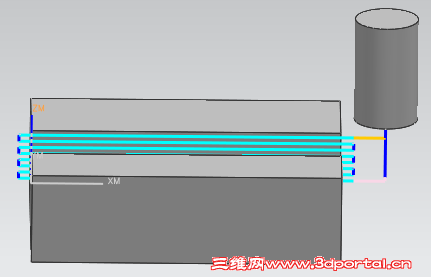

割槽时能否设置成来回往复的割?3 S9 ]* o3 Z0 Z. j; L
# o: t! ~4 y4 k( F  o  _8 D7 F$ D( L图中每次都是,从前往后割——抬刀——退回——下刀——再从前往后割——: q+ U& e, u8 W9 D$ _1 C
$ u9 i$ E( G4 [' H4 b
哪位帮指点下,能否设成,从前往后割——下刀——从后往前割——下刀——从前往后割——。。。的形式。  谢谢!!!!
4 ^' h* [1 G! y% P3 j4 }
+ J2 J/ ^3 |0 L+ z 00000000.jpg
 楼主| 发表于 2011-4-10 08:55:29 | 显示全部楼层 来自: 中国浙江嘉兴
补充下,用的是UG6.0

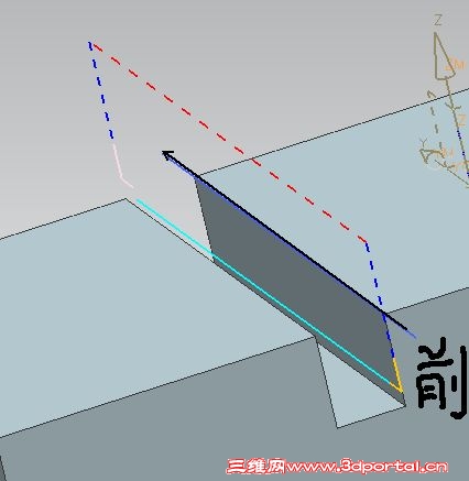

发表于 2011-4-10 14:20:09 | 显示全部楼层 来自: 中国北京
深度加工轮廓

 楼主| 发表于 2011-4-10 18:22:45 | 显示全部楼层 来自: 中国浙江嘉兴
能说的清楚点吗,谢谢!!
发表于 2011-4-10 23:48:44 | 显示全部楼层 来自: 中国广东江门
不是用等高。选深度,开混合铣吗
