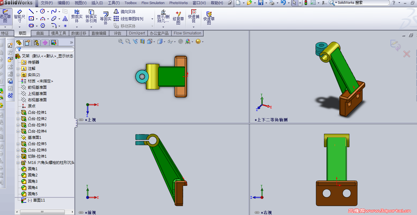

刚画的一个叉架,算是很简单的吧,大家可以看看,但我有一个地方没做好,就是两圆柱相贯线位置没倒圆角,因为捕捉不到相贯线,请高手支招!另外附上源文件,需要的童鞋可以下下来!

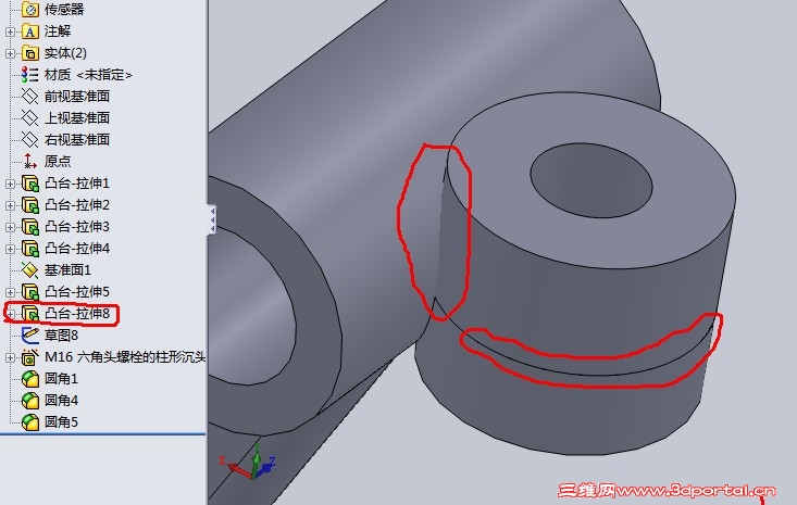

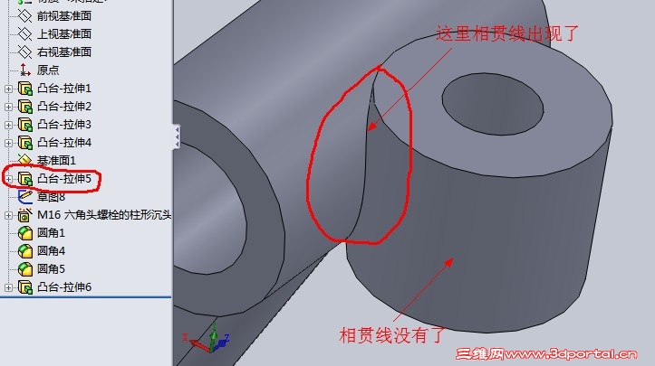

楼主Y轴向圆柱是分两部分画的
! E4 W  \4 K1 ^. b. l# L$ H5 u分两部分画也未尝不可 也可以画出来
- Y' B# F% ]! ^( F8 j/ l不过没搞明白为什么楼主这两部分最终没能合并成一个零件 从而导致了没有相贯线?!
& j' Q1 {% @  v% D" b- S2 f" l0 y我在楼主图基础上重新拉伸凸台8  相贯线出现了!3 T5 D2 m  P: q# ~9 e9 K
. H. E4 ^# Q3 Q5 r
1.jpg 2 B  P6 Y# Q' a' X
