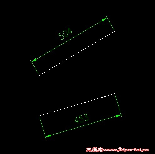

这是一根圆钢
+ Q+ W: l3 g1 n4 a# T- w/ g' c7 P上面一张是俯视图
, c8 I; U1 f9 F/ o3 c0 F3 R3 ^% w下面一张是主视图,+ W" ?* E0 {1 l% T
怎么算出他的实长
( z: F) k# s/ Z/ ]4 G
" x( \. |: v8 H7 r7 ^9 h' v有公式吗?& d$ @0 u( e' B7 f, X% x% [
或者求的方法4 d" |* e6 Q+ N' X
我要知道怎么算的
) V& ^, F) X  p9 l( |尺寸不一定是按图的

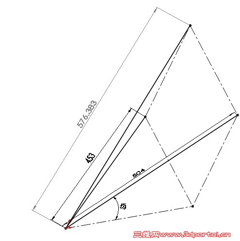

发表于 2011-4-10 20:42:36 | 显示全部楼层 来自: 中国广东佛山
去看看画法几何里面,讲的很详细。投影变换就可以直接求出实长

少个尺寸!!!!!
发表于 2011-4-10 21:49:46 | 显示全部楼层 来自: 中国辽宁
图里缺一个尺寸,比如角度。
2 V3 I( M* f8 t- V- A/ [以一个端点为原点建立三维直角坐标系,则另一个端点坐标(x,y,z)
& ^4 P( q, L* [1 B8 c每个尺寸可列一个投影方程,3个方程即可解出所有未知量

下面的主视图与平面夹角为45°
; F. C; g4 M4 Z: ~( }; F$ h楼上的,大概能说下吗?5 ?1 e/ n) P+ M4 B% t
我是新手。不会算
发表于 2011-4-11 08:10:47 | 显示全部楼层 来自: 中国山东济南
可以分别以前视图和上视图做草图,然后投影曲线,再测量曲线的长度。4 m. z( e* q: R7 n2 e3 K
至于具体计算,看4楼
发表于 2011-4-11 08:23:49 | 显示全部楼层 来自: 中国广东惠州
这个是不需要角度的,你回去看看机械制图。做用圆规来做垂线,转换两次就可以画出其长度
' n+ E: M- J1 c, J$ ~0 p
0 a: f  @5 J! k6 T1 W$ F4 h如果那个角是45°的话,那么图示为你要的长度
示意.zip
32.91 KB, 下载次数: 3
