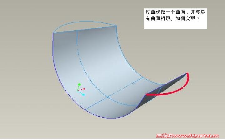

[求助] 曲面做法求助
发表于 2011-4-10 18:55:17 | 显示全部楼层 |阅读模式 来自: 中国湖北十堰
请高手帮忙解决,附带prt
2222.prt.rar

 楼主| 发表于 2011-4-10 19:22:41 | 显示全部楼层 来自: 中国湖北十堰
请问是怎么做的?能发个prt吗,谢谢!

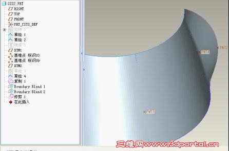

发表于 2011-4-10 19:25:42 | 显示全部楼层 来自: 中国浙江宁波
破衣版本为4.0!!!
22.rar
95.61 KB, 下载次数: 19
 楼主| 发表于 2011-4-10 19:37:50 | 显示全部楼层 来自: 中国湖北十堰
我是4.0,但打不开啊。能说说方法吗。谢谢

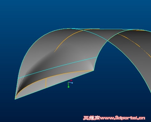

发表于 2011-4-10 19:38:44 | 显示全部楼层 来自: 中国安徽淮北
图片1.jpg 0 |& g/ D1 A* `7 e6 T" T- N& l
是这样的么?

发表于 2011-4-10 20:04:15 | 显示全部楼层 来自: 中国安徽淮北
前面那个有点像,可惜都打不开
* ~3 x) _# x$ \& B) x9 \% Eldcldh79 发表于 2011-4-10 19:57 http://www.3dportal.cn/discuz/images/common/back.gif
4 Y5 a) x; f/ r. W7 W; ~  \
思路都是一样的,只不过我是利用你面上原有的线而已。上面的在你面上又作了一条线(两线定面)。
发表于 2011-4-10 20:05:10 | 显示全部楼层 来自: 中国浙江宁波
直接将切面弄到曲面上去的!6楼是边界混合(相邻边改为相切状态)
发表于 2011-4-10 20:13:16 | 显示全部楼层 来自: 中国安徽淮北
10# zj7758 * I0 [6 I6 y7 G9 \
采用“相切曲面”。
 楼主| 发表于 2011-4-10 20:34:18 | 显示全部楼层 来自: 中国湖北十堰
“相切曲面”?是不是“相切拔模”,刚刚发现proe有这个功能
