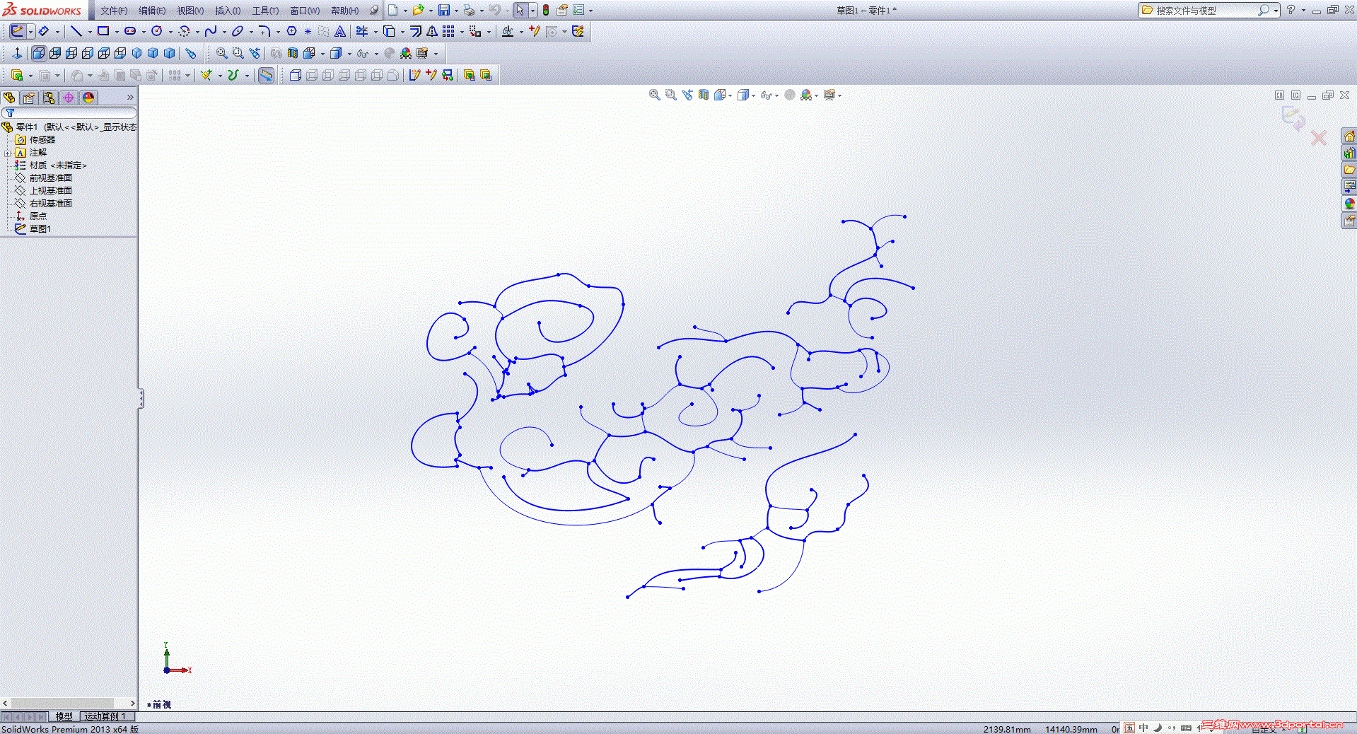

用solidworks做古典家具有个疑问   是因为家具上有很多复杂的浮雕很是难画,我的意思是出工程图浮雕图案效果出不来呀!!出工程图就是个问题,要是都把浮雕建模出来在做工程图是话,是可以但太麻烦了 也没有这个必要,但是要是不建模的话只做个外形又有点单调了,不真实。所以我想sw在工程图上能不能贴上一些雕花的草图的啊!或者有没有其它的方法

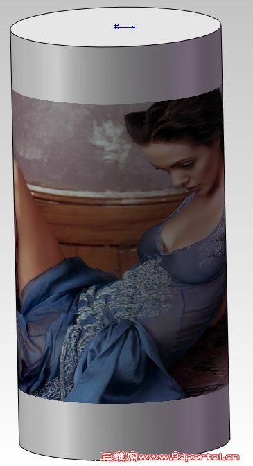

发表于 2011-4-12 13:33:32 | 显示全部楼层 来自: 中国四川达州
本帖最后由 lizuoshan 于 2011-4-12 13:36 编辑 5 P6 @  J& `& F4 ]
) w/ Q% _: E$ N7 b7 c$ d. J用包覆命令做的图案在工程图不能显示吗?上一张图看看。

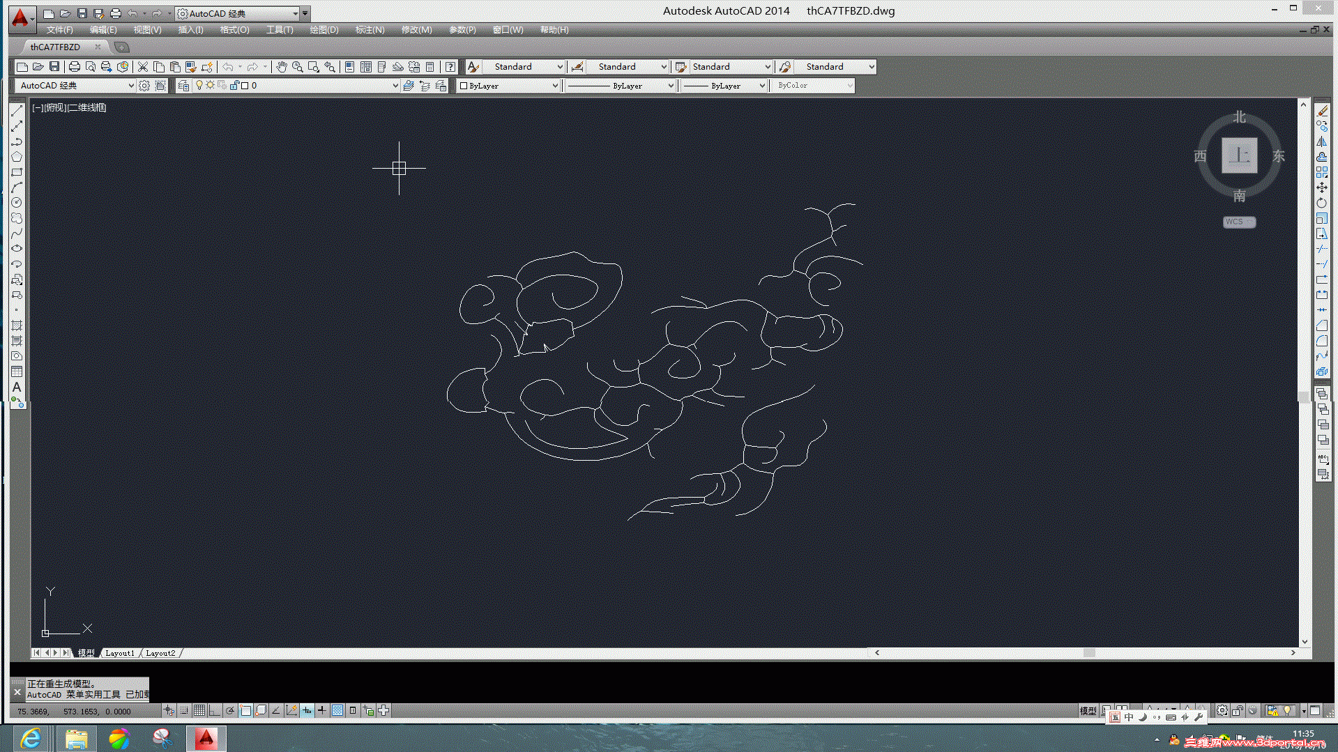

本帖最后由 sgmsgm66 于 2013-10-10 11:37 编辑 + W- I& s$ G9 L- ^) T! w
6 f. m  B; k, p你上个图,我帮你弄
0 E) [! L/ t/ r; ^http://C:\\Users\\K410I3\\Desktop这是原图
& M, Q( _' }) y& Q' phttp://C:\\Users\\K410I3\\Desktop这是提取出来的cad图,然后插到SW里去就可以了
发表于 2013-10-10 11:38:54 | 显示全部楼层 来自: 中国河北廊坊
任意图都可以转成CAD线条,精确程度你再自己调就可以了
7 l9 N( }# o2 k- m
发表于 2013-10-10 11:41:41 | 显示全部楼层 来自: 中国河北廊坊
SW里的样子,我想这应该是你想要的。
