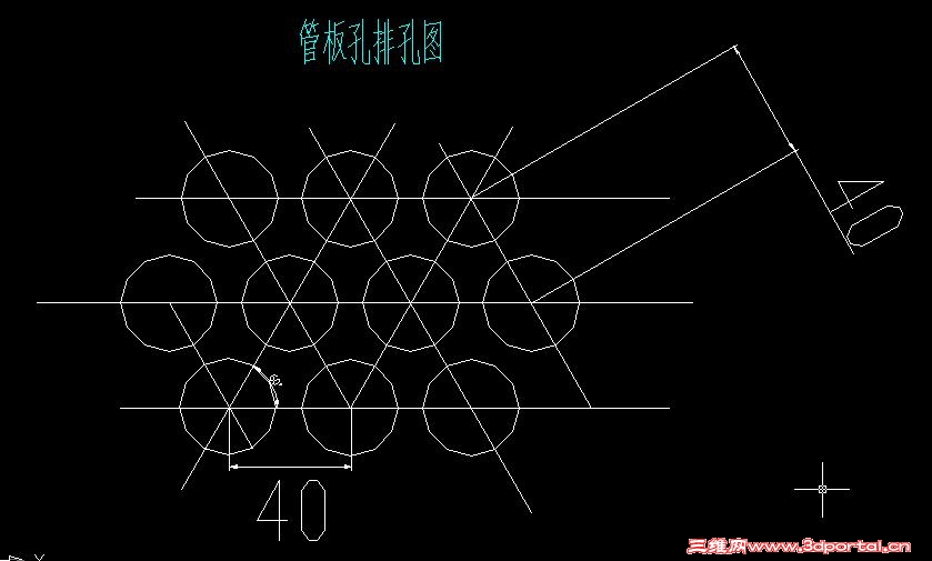

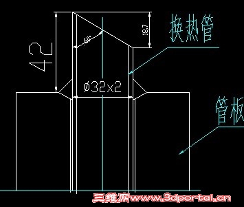

不知道谁设计了这么个变态的管板焊接形式,大家帮忙看看用什么焊接方式。
# H2 b" z( @- b& M5 @+ R2 x8 W. e. o2 L
11.jpg   k$ u2 C9 y! e/ |1 x5 f

由于管头太长,看来只能采用手工钨极氩弧焊进行焊接

手工的GTAW也不方便,拐角处够不着。

这个样子的,管头要单做。
1 ^. g. i; A/ Z2 \' f6 G控制换热管管头的内径,在做一段管头插进去
发表于 2011-4-11 11:54:36 | 显示全部楼层 来自: 中国江苏苏州
我以前也做过类似的,同意楼上的意见。 3# qilupzh

一点都不变态,按常规设计,有可能管口冲刷造成管子与管板处焊缝渗漏,这问题我们碰到的很多,对待粘度和腐蚀大的介质,就应当考虑管口长短问题(按介质流向)。

是,理论上一点问题都没有。但是工艺上讲,焊接难度相当大,谁不信谁试试。别跟我纸上谈兵。

6楼的朋友说的对,LZ个给的是32mm的管子,中心距40mm,12年前我们是25mm管子,中心距32mm,虽然管子伸出管板35/10,很好解决了管子与管板处焊缝冲刷,去年锅检所让强制报废,我们公司主管设备领导继续让原设备生产厂家制造一台,二月份更换完,机修工人打开管箱检查,原管子伸出长的部位,冲刷到管板根部,近乎呈相反形状,所以设计思路不变态。从焊接工艺上讲,生产厂家有他们的生产工艺,LZ做不到的不一定别人能做到。在论坛上发贴别说什么“谁不信谁试试,别跟我纸上谈兵”之类的气话,要知道“山外有山、天外有天”

发表于 2011-4-23 15:06:00 | 显示全部楼层 来自: 韩国
如果不是管端伸出那么长也容易焊,换个角度如果不是管中心距那么小也容易焊接
9 [% d5 Q4 x- Q' x& B5 p* b* G  E4 l# r2 Q' p8 S3 ~) N
这种情况其实稍微加大管中心间距就可以做到既满足工艺要求又利于制作焊接的要求
