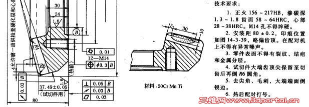

在下一下子突然迷糊了,45#钢的齿轮,热处理后一般的硬度为200多到300HB, 而45#钢的零部件经过热处理后一般可以达到30几到40几HRC, 为什么齿轮都不用HRC,而且这里齿轮的硬度和零部件硬度有什么区别吗? 困扰,谢谢。
发表于 2011-4-10 21:56:29 | 显示全部楼层 来自: 中国江苏常州
45#钢的齿轮,调质热处理后一般的硬度为200多到300HB; 2 z& w  T; N2 x3 K5 }
齿部高频淬火后一般可以达到40几HRC;3 r0 O. S$ w1 a5 T3 }7 u
45#钢齿轮的硬度和零部件硬度的区别看怎么理解了,齿轮常采用调质加齿部高频淬火。

发表于 2011-7-12 09:38:07 | 显示全部楼层 来自: 中国山西太原
齿轮热处理硬度不同,表示方法也不同,对于45钢,调质或正火处理用布氏硬度,淬火或渗碳处理用洛氏硬度。见下图中的技术要求:
hero2006 + 3 技术讨论
