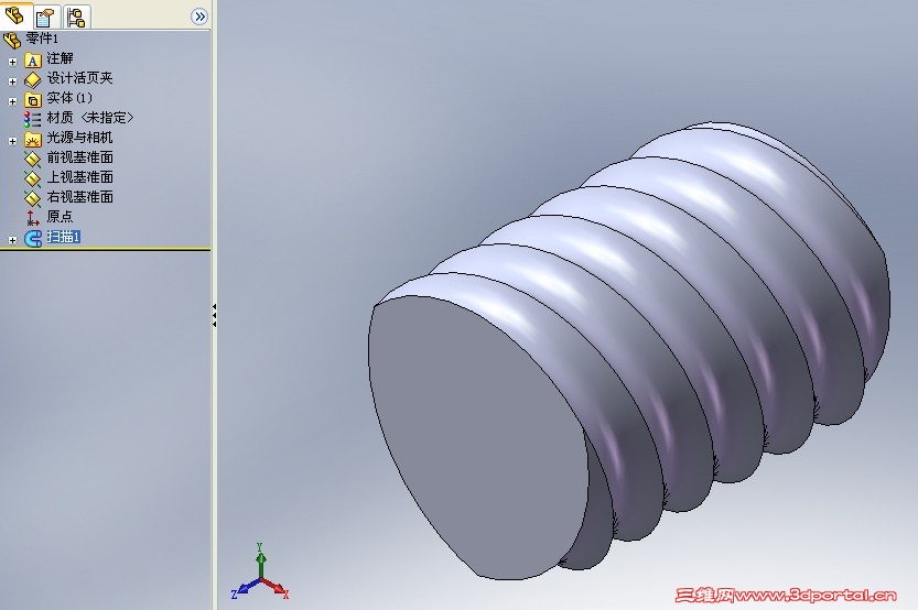

[求助] 求助怎么画这螺杆?
发表于 2011-4-11 13:31:18 | 显示全部楼层 |阅读模式 来自: 中国辽宁抚顺
谢谢qq672023947
发表于 2011-4-11 14:42:22 | 显示全部楼层 来自: 中国北京
原图在哪里?就是螺杆形势!
发表于 2011-4-12 11:44:19 | 显示全部楼层 来自: 中国河南郑州
没有具体参数,偷懒画一个。

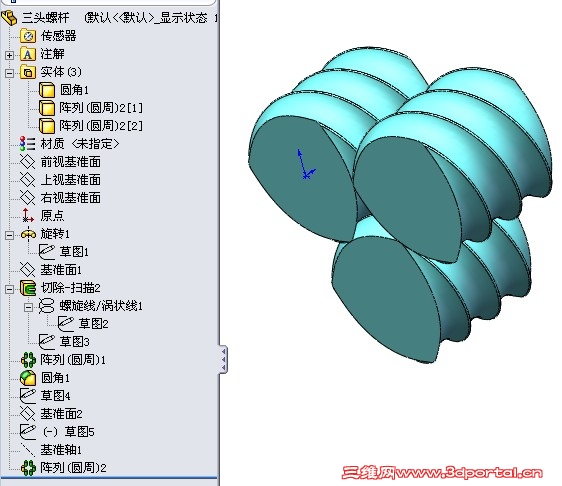

发表于 2011-4-12 14:20:04 | 显示全部楼层 来自: 中国辽宁沈阳
参数太少,槽底好像画的不对。/ e1 ^8 j6 f) m, A2 `) @

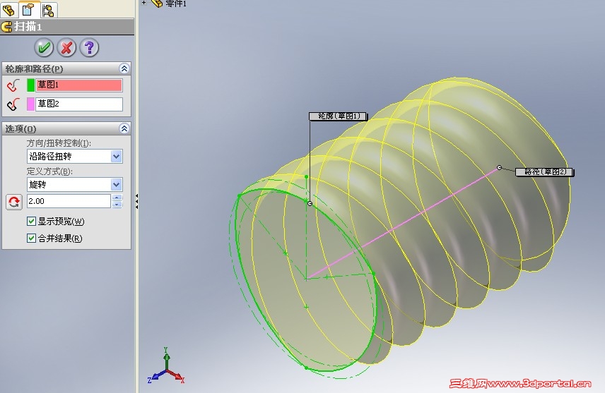

发表于 2011-4-15 13:59:18 | 显示全部楼层 来自: 中国云南昆明
扫描切除啊!!!!!!!!!

发表于 2011-5-28 13:13:30 | 显示全部楼层 来自: 中国浙江杭州
楼主为什么是三个连着的,没怎么说明白,

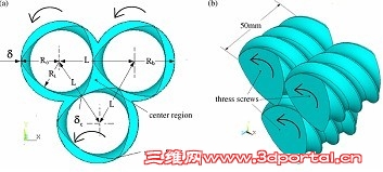

发表于 2011-5-28 15:59:41 | 显示全部楼层 来自: 中国广东惠州
估计LZ准备研究三螺杆式空压机,你做螺旋线的时候以0度120度240度做为起点,旋转切除可搞定
发表于 2011-5-29 08:12:55 | 显示全部楼层 来自: 中国湖南邵阳
三个螺杆连接,图形有点怪。
发表于 2011-5-29 13:11:42 | 显示全部楼层 来自: 中国北京
三个螺杆不能成一个方向吧。
发表于 2011-5-30 07:41:45 | 显示全部楼层 来自: 中国江苏苏州
三个螺杆旋转方向怎么会一样???不可思议
发表于 2011-5-30 21:44:33 | 显示全部楼层 来自: 中国四川成都
如果不是专业做螺杆的,这样画图的意义不大!且挺耗内存。
发表于 2011-5-31 12:04:08 | 显示全部楼层 来自: 中国江苏南京
应该是塑料螺杆挤出机,同向的
发表于 2011-5-31 16:02:13 | 显示全部楼层 来自: 中国山东济南
