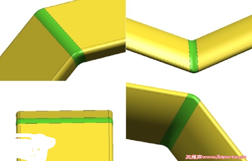

[求助] 这个圆角怎么倒
发表于 2011-4-11 15:50:17 | 显示全部楼层 |阅读模式 来自: 中国陕西西安
/ r) O7 v# w) e8 C) k9 ~( t: _
' ^( C5 P9 q0 x2 }% _这是在别的网站看到的题目, `" e% K- W& l5 n- o& t$ K
要求:绿色圆角为R4,边上黄色为R1" W: M5 \5 ]$ J- X3 h  _! B
     绿色圆角边界平行。
- S% G7 O1 k- h& E! t8 J不知哪位可以分享方法,上传全参PART或教程谢谢

要先把小R去掉倒完大R再倒小R

有一个倒圆命令是先在相交线上生成虚拟管道(直径自设),然后圆管和黄色大曲面生成虚拟相交线(其实就是 绿色圆角边界),中间的r1面位置(如果要边界平衡那就一定是变化半径了)就用R面过渡。

  e, m% W5 H) M: B# ?: }$ [谢谢,问题已解决,用面倒圆,定义两根脊线即可
