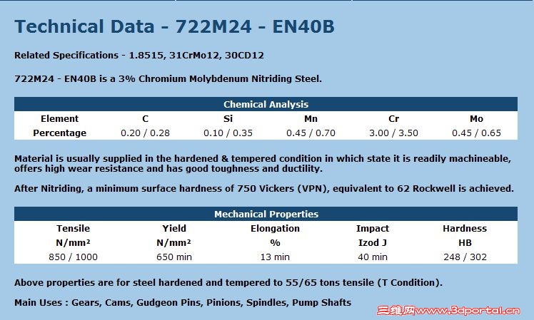

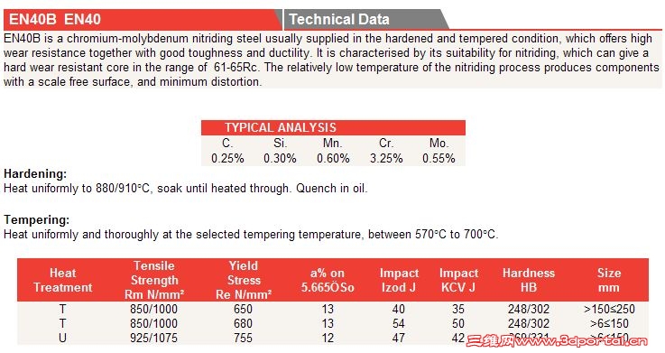

/ ~. ^0 W( X. l1 g7 V( K. l请问EN40B是那国的材料,与国内那种材料的性能相同,谢谢了

发表于 2011-4-13 15:26:15 | 显示全部楼层 来自: 中国陕西渭南
下面截图供楼主参考:
. L9 k' P; x, ~: K2 W 截图00.jpg
- q" D/ `: a2 O4 B 截图01.jpg
