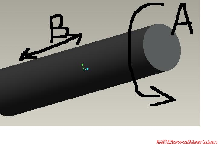

如果一个轴,既有旋转运动A,又有不小的轴向跳动B,那么选择什么样的轴承好呢???
& r$ f  }: M. L7 A转速400r/min,轻载

1  选用对称安装的圆锥滚子轴承,可抵挡双向轴向力和旋转径向力。
+ C* O! o! K& {8 r- C" c2  若轴向力较小,也可选用二个深沟轴承。

手册上面说:“一般情况下,当载荷方向固定不变时候,内圈随轴一起转动,内圈与轴的配合应选择紧一些的有过盈的过度配合”9 j/ s- Y6 Y! ]% V/ p" [
如果轴承位置固定在轴承座上面,而轴又有不小的轴向跳动的话,那么配合就不能过紧????且会与内圈摩擦,影响寿命,这种情况,怎么处理??

建议一端选三点角接触球轴承,一端选NU型或N型圆柱滚子轴承* y  z; N8 r4 }6 W, r- ~
三点角接触的可以一端固定,NU型或N型圆柱滚子轴承可以轴向游动

前面一段说的是对的,应选择有点过盈的过渡配合。
+ K) U1 J3 v4 C- g1 `后面的一段说得不合适,“轴又有不小的轴向跳动的话,那么配合就不能过紧????且会与内圈摩擦,影响寿命。”,轴承的作用就是要阻挡或者说抵消轴向力和径向力,这里与配合紧没关系,松了反而不合适,配合紧怎么会与内圈磨擦,松了才会磨擦。
