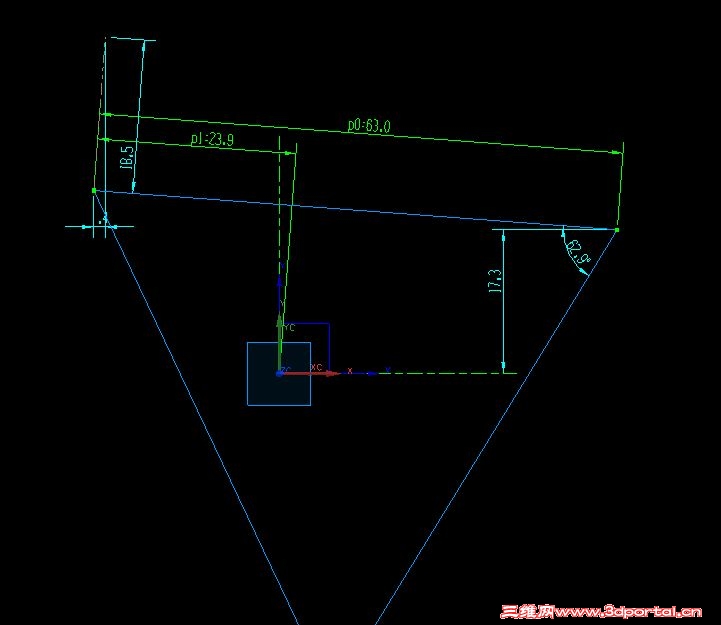

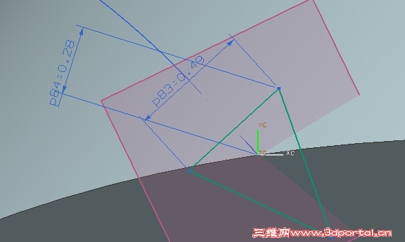

[已解决] 求助UG6.0尺寸问题
发表于 2011-4-11 20:44:26 | 显示全部楼层 |阅读模式 来自: 中国浙江绍兴
) C( ?" p/ I' ?; Y5 R7 `) Q; Z1 a" N4 X; H
这两个尺寸,怎么才能让他们平行啊,老是出来什么平行尺寸,垂直尺寸的,就是不可以让两个尺寸平行~~不知道我表达的够清楚不~
发表于 2011-4-12 07:23:55 | 显示全部楼层 来自: 中国山东济南
表达的还真不怎么清楚,我猜你是不希望标出两点的距离尺寸,而想标注与某轴的距离尺寸,这样要看你的鼠标位置,最好还是直接标注点与轴。
发表于 2011-4-12 07:37:46 | 显示全部楼层 来自: 中国山东济南
弄明白你的意思了,直接标是不行的,可以在要标的线端点做一个垂直参考线,就可以标了。
