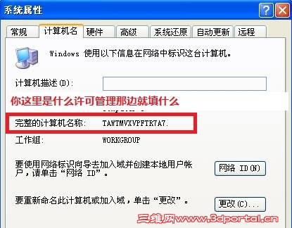

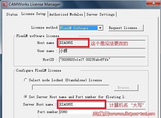

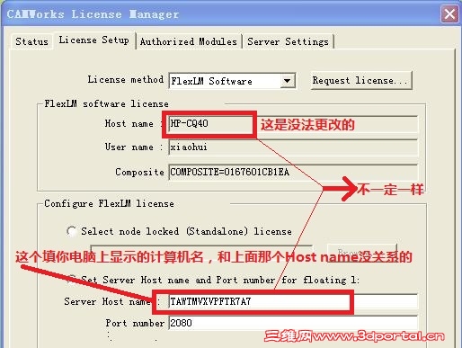

前一段时间发过一个求助的帖子,提供的安装方法一直无法解决,原来教程里面一直有个错误,就是许可管理里面计算机名的填写问题。
: Z0 s1 c. N  C8 ~$ @. r, p2 C
+ `) Z* [4 I$ c) x0 g% I6 g, X我在xp win7全部安装成功。
2 ^: K# c  N* q8 K6 g" @
. F, }/ b  F! p+ g8 n1 t说明一下:我的xp是自己封装的,win7是安装版的。1 G1 @3 l; ?' F8 U9 b2 h1 S
( N- k$ {6 F( b/ I6 e! Zxp系统下:
! r. \7 D9 ^% l; B3 y8 P7 z1 F/ L& u) @3 l8 p; E$ l2 B

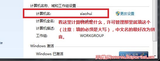

$ i' _+ s- S  }; I0 I/ xwin7系统:9 F+ H7 R- X* |- V, b  W
8 u, U$ m  Z% t3 P7 `. {# r
win7用户名1.jpeg       4 q' u- r7 L4 a, D. @6 L& T
- `/ R8 c0 J& R( z4 c. l/ z2 Y* ^我的win7系统安装的时候用的是中文名,许可管理无法启动,更改为拼音之后重新安装一下许可管理就可以了。          8 _2 }1 }. b! t! X/ w& m
0 y6 A' \$ q9 R2 i8 g' H' G+ s5 f) Y1 t! b
0 x+ T, v! A$ x4 L+ f- Y( q7 w5 U
  [; u/ J& `% q" g3 u8 V必须注意:teksoft.lic中的this_host改为许可管理安装计算机的计算机名(就是Server Host name那里填写的,它们应该保持一致),拼音的话也应该是大写。

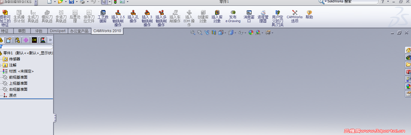

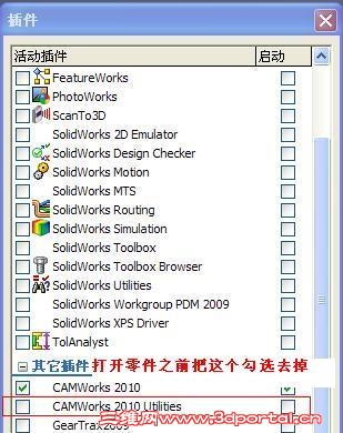

补充:

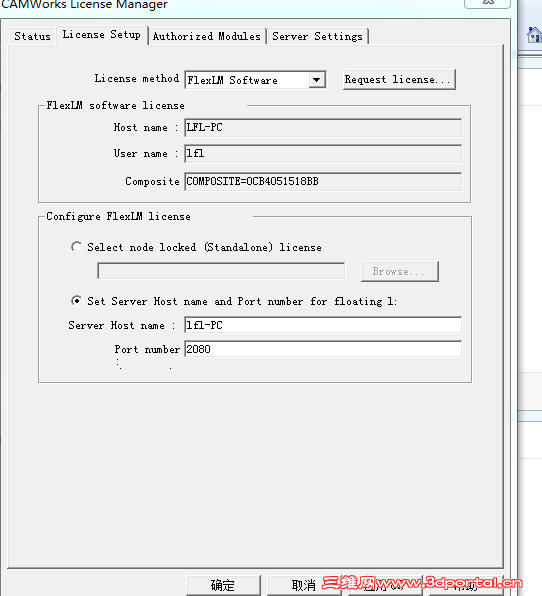

9 Z) R1 j7 ^: L- t- m4 a1 z

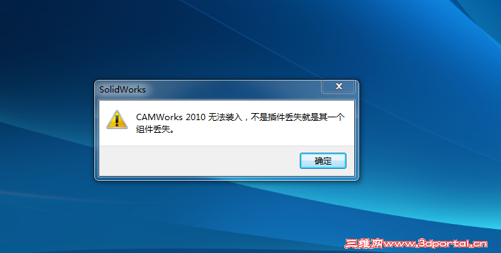

: Y: E7 X: F# b我这是怎么回事呀?提示是无法装入
发表于 2011-5-27 15:39:23 | 显示全部楼层 来自: 中国湖南邵阳

11# LFL2010 / q- H1 S9 D( X  X0 `) k3 R: @
/ S5 \0 n* }8 ]' X1 W不好意思,你这个我就不清楚了

/ U6 K. f* l- F' c! [# K8# gxj528 9 z! b1 @( [- l+ v6 a5 D2 s
' q: c0 v0 x% s# H6 n/ |计算机名当然可以不一样了,安装系统的时候,你填写什么名就是什么名喽……

发表于 2011-5-27 18:34:52 | 显示全部楼层 来自: 中国浙江宁波
我终于把CAMworks安装成功了,还是很谢谢楼主

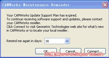

, F" m1 H2 x6 ]: V3 k为什么我的提示这个呢?请赐教?不影响?
发表于 2011-10-6 15:33:19 | 显示全部楼层 来自: 中国广西桂林
23楼的这个只是提示你升级计划过期了,并不是说CAMWORKS安装安装(CRACK)失败!两回事,继续用你的CAMWORKS吧,取消就可以了
