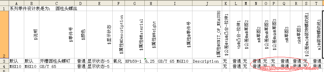

发表于 2011-4-12 10:07:45 | 显示全部楼层 |阅读模式 来自: 中国山东济南
# y" V- j% p; v0 Q# ]' a0 R
) E2 [4 j( q, R5 H$ A0 B: ^刚开始学着做系列零件表,做出来的表在excle中,只显示普通,却不是数值,我哪个地方没设置对啊,请指教!有图8 Y0 M0 o0 p6 F0 I2 {
发表于 2011-4-12 11:13:37 | 显示全部楼层 来自: 日本
用SW的ToolBOX不就可以了吗?不需要你自己去修改的
发表于 2011-4-12 11:28:40 | 显示全部楼层 来自: 中国辽宁盘锦
你有对应的属性值吗
 楼主| 发表于 2011-4-12 11:31:23 | 显示全部楼层 来自: 中国山东济南
有对应的属性值,只要双击那个普通它就变成数值,但是一点其他地方就要变回普通 字样了!
 楼主| 发表于 2011-4-12 11:32:48 | 显示全部楼层 来自: 中国山东济南
我照着例子做的,我检查了几遍,步骤一样,例子上 直接就是数值,我的却是普通两个字。
发表于 2011-4-12 11:38:54 | 显示全部楼层 来自: 中国四川达州
怎么不见尺寸名称D多少多少?你是点击的尺寸吗?
 楼主| 发表于 2011-4-12 11:41:26 | 显示全部楼层 来自: 中国山东济南
# `- _; C7 c. F1 k  Hlizuoshan 发表于 2011-4-12 11:38 http://www.3dportal.cn/discuz/images/common/back.gif
7 i) i8 y5 C0 ~1 B9 R6 c改了名称了,例子上就是这么做的。数值是有的,只要双击普通两个字,就出来了,但是不能自动显示。点选其他的,又变成普通了。
发表于 2011-4-12 11:47:25 | 显示全部楼层 来自: 中国四川达州
是不是EXCEL的列属性设置问题?
 楼主| 发表于 2011-4-12 11:51:15 | 显示全部楼层 来自: 中国山东济南
是不是EXCEL的列属性设置问题?
* M2 F0 h* j& R: L- l/ ~, xlizuoshan 发表于 2011-4-12 11:47 http://www.3dportal.cn/discuz/images/common/back.gif
' a% G; j( N# V* f) C. K( [; d, S
应该如何设置,可否指教!
 楼主| 发表于 2011-4-12 11:53:49 | 显示全部楼层 来自: 中国山东济南
是不是EXCEL的列属性设置问题?7 r. l1 ]; b: T8 l( b
! {9 Q/ k. ?* n# t8 o$ Q- H, [- M
非常感谢,确实是,单元格文字设置格式有关,已经好了,再次感谢!

发表于 2012-8-17 11:40:41 | 显示全部楼层 来自: 中国山东烟台
gooogle 发表于 2011-4-12 11:53 static/image/common/back.gif
: D& b! _2 n* v5 B- F$ x& o非常感谢,确实是,单元格文字设置格式有关,已经好了,再次感谢!
/ g1 D& e) H0 n我也出现这个问题,是挨个修改单元格的格式。并且每次做设计表,插入的表格的格式都得改,楼主有好方法了吗?
