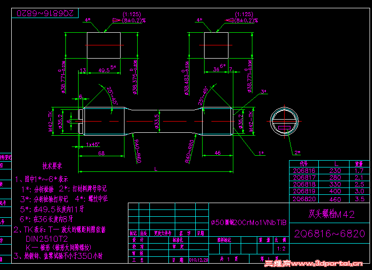

[求助] 大间隙螺纹
发表于 2011-4-12 10:08:36 | 显示全部楼层 |阅读模式 来自: 中国浙江温州
大家看看这个M42-TK是什么螺纹,如何检查
