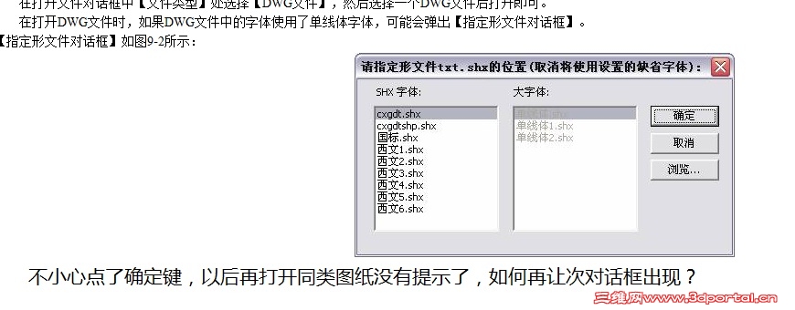

[已解决] 如何让转换字体对话框再次出现?
发表于 2011-4-12 10:32:41 | 显示全部楼层 |阅读模式 来自: 中国辽宁盘锦
如图所示
发表于 2011-4-12 10:45:03 | 显示全部楼层 来自: 中国浙江宁波
在“选项”中重新指定一下形文件路径,(不用修改路径,只需点击一下,点确定即可)下次打开dwg格式文件便会出现此对话框。
 楼主| 发表于 2011-4-12 10:53:03 | 显示全部楼层 来自: 中国辽宁盘锦
2011R2,没用啊,还是不出现,我恢复成默认设置也不行啊
 楼主| 发表于 2011-4-12 11:23:05 | 显示全部楼层 来自: 中国辽宁盘锦
没办法重装、删注册表解决了
