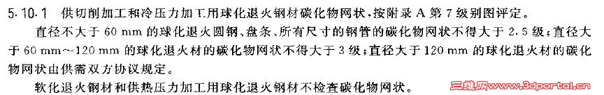

在轴承钢零件,和凿岩钎具的技术要求中如何标注碳化物的技术要求?

3 ~" ?& |" e- m1 `GB18254轴承钢标准中对网状碳化物的评级方法和合格级别有明确规定,钎钢类似。如有特殊要求直接在合同或技术协议中说明,如果没有特殊说明则默认相应标准。
. D. y/ B, @% f: _" ]" E- K* I/ l 截图00.jpg
