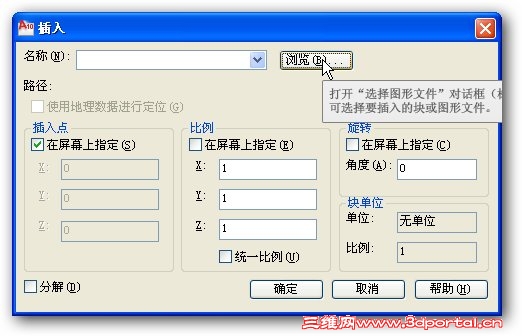

[求助] 怎么把图框弄起来
发表于 2011-4-12 14:06:45 | 显示全部楼层 |阅读模式 来自: 中国浙江温州
本人是新手,请教下各位: n; T' o$ E( u; C+ }7 m3 Y
, X% T( b6 y0 }% [4 \3 m
画了个图框, v( `5 y3 ^, g, E5 z: X
% l0 n2 r3 B5 N' p
怎么把它保存起来 以后方便自己调出来用

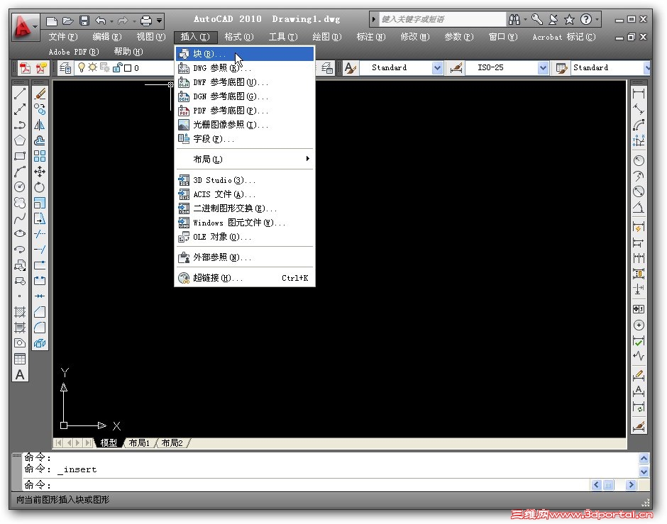

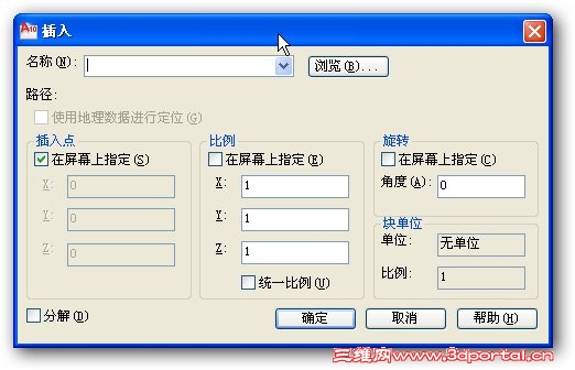

& X5 v8 p; I8 D; g  W" ?# y  I1、取个适当的文件名将它保存下来,保存为DWG格式即可。
1 T. k: t% o6 N& S1 x2、下次在其它的图中用插入“块”的方式将这个文件插入就行了。模型空间和图纸空间均可插入。
# F% @1 x+ c' N, ?5 ^, T3、注意图框比例要适当。
