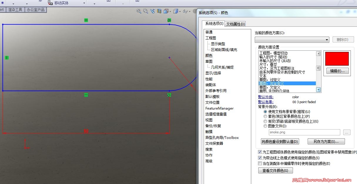

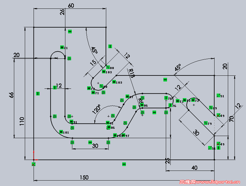

2 z' \  [# i* ?/ _% m能否把草图里的标注改个颜色?  是草图,不是工程图哦% Y9 g" r0 h3 E
6 q6 g) R8 X. \0 G" S7 J- \草图里的元素完全定义后默认的是黑色的,标注也是黑色, 有时候标注比较多就看起来很杂,能否把标注设置成其它颜色! L# e1 C; \6 X* ]8 a
$ j6 I. t, E/ a4 ^3 Jeg:如下图是完全定义的 ,可否只把标注改成绿色    (改选项里的 草图完全定义,是一起变颜色的)

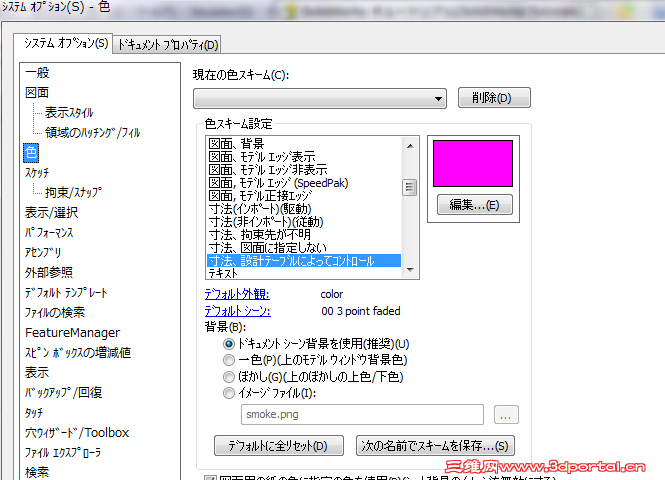

在工具->選項  裡面的 “顏色” 分頁裡面就可以改吧。。如圖:
9 \) e- j- l( h2 b( [) r. b- v" i3 _1 V) @: |
具体修改的是:草图 完全定义   就可以了
chenjun520601 + 3 应助

楼上各位朋友的方法试了下好像都不行,改了“草图完全定义”的颜色,尺寸的颜色也跟着变为一样了。

 楼主| 发表于 2011-4-12 20:45:10 | 显示全部楼层 来自: 中国浙江杭州
楼上各位朋友的方法试了下好像都不行,改了“草图完全定义”的颜色,尺寸的颜色也跟着变为一样了。. t) U6 x3 J6 c' m: i' c9 S" v9 B1 R
netyh 发表于 2011-4-12 20:07 http://www.3dportal.cn/discuz/images/common/back.gif
7 H) s! P  u7 [% B$ F( I) Q5 J! V
+ E7 _/ p0 T7 ~+ |( B* n% H对, 这个我也试过,会一起变的,要的是只变标注

发表于 2011-4-12 20:53:50 | 显示全部楼层 来自: 日本
本帖最后由 hongwei_1987jp 于 2011-4-12 21:09 编辑 : N5 G5 {/ ~' C" t
6 q; @. U" G# T0 x1 p" V上述设定是定义尺寸标注的颜色的  D4 f& K( {$ U6 G$ p! S# m4 [  h0 N
+ g! d5 {) u7 X+ z) I, q
 楼主| 发表于 2011-4-12 21:48:22 | 显示全部楼层 来自: 中国浙江杭州
9# hongwei_1987jp 1 b8 w7 g/ e3 ]3 f" Q- j
( i2 L% I+ Y7 A. e2 ^6 K' u. H你这个和2楼  是一样的意思....只是你现在还没完全定义, 如果完全定义了,轮廓线的颜色就又和标注一样了
发表于 2011-4-12 22:26:21 | 显示全部楼层 来自: 日本
要是满足你需要的,取消中心点的那个约束,也只有这样了
