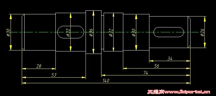

如图所示 如何标注整个轴的 整体尺寸  基准如何选择

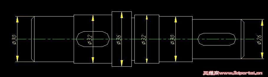

不知道这个可以不

不太了解! |- }! q% P  k: ?6 D* t' ]
) E% Q6 s* E- X1 p  {) e+ a进来学习一下0 l; E- S5 Y! C6 e7 o$ A0 U9 |
& p7 _9 x8 {$ ]  x  s$ w5 {8 r从装配上考虑的,用带键槽的节作基准是不是好一些+ ^# g( Z% w7 n
" m1 e+ \9 {/ ^: p7 ^8 F. m牵涉到尺寸链知识,等有设计轴经验的朋友来讲解。

标的肯定不太合理。0 W% S+ i2 g& k5 q9 {; q* o
1.最好说明装配关系;
" N0 ~" b+ {* p( J8 i2.各档外圆标注公差、粗糙度。
0 p2 q. h: H% ]7 b/ L. ~3 A  G& f2 H, \
这样帮助你判断才有基础。

这个要得从实际装配中考虑吧,
发表于 2011-4-19 10:52:25 | 显示全部楼层 来自: 中国上海
以非加工面作为尺寸基准吧
