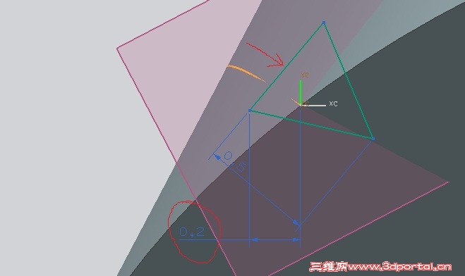

怎样让画圈的那个尺寸线与箭头指的那条边垂直啊,嘿嘿,菜鸟实在是没有办法了~~谢谢各位啦~~
发表于 2011-4-13 07:17:54 | 显示全部楼层 来自: 中国山东济南
直接标不行,你可以先过要标尺寸的那条线的端点做一条垂直该线的参考线,然后标注原点与这条线的尺寸。
