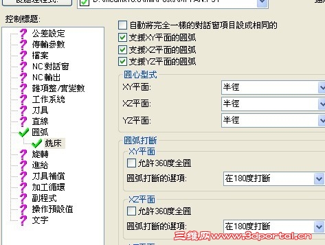

请问哪位大侠有法兰克.三菱公用后处理 走圆是是I的后处理
5 G- _& B, n2 m, ? 而且可以省的都省掉嘿嘿。。。
9 s7 ~$ ?8 A% b+ s谢谢

晕,这么简单,自己去改就可以了。) k2 N' P1 H3 I8 c6 l
arcoutput   : 0     #0 = IJK, 1 = R no sign, 2 = R signed neg. over 180& {0 K3 L+ W6 A( g' C
圆弧输出方式:为0时,以I,J,K的形式输出,为1时,圆弧以R的形式输出,并且R没有负号,为2是,圆弧以R的形式输出且当圆弧大于180度时输出负数的R。
( B. Y3 f+ ]0 K  x自己试试看吧。

改了还是不是理想的结果啊。* q& t8 x. @- b: b, p$ a- j. b! X0 z
I也是走一半郁闷

X版本以上要在机床定义中修改:  c+ l+ ~! T* ~" n3 M  q: U0 y
& B% T: B0 y8 O' f( D试一试将“半径”改的试一试
