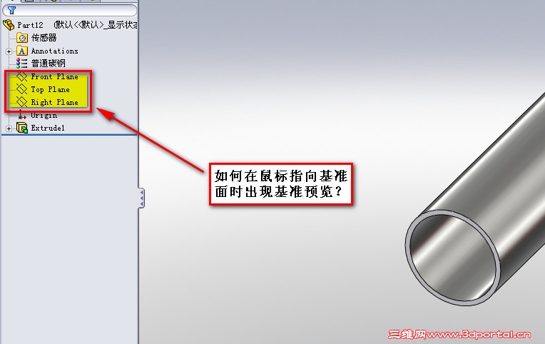

各位大虾,小弟记得在SW自带的模板中鼠标移动到三个基准面是会自动高亮显示,也不知用了哪个零件模板却没有了此功能。在利用基准做装配体配合时不是很爽手,请教各位达人如何恢复该设置?谢谢各位!

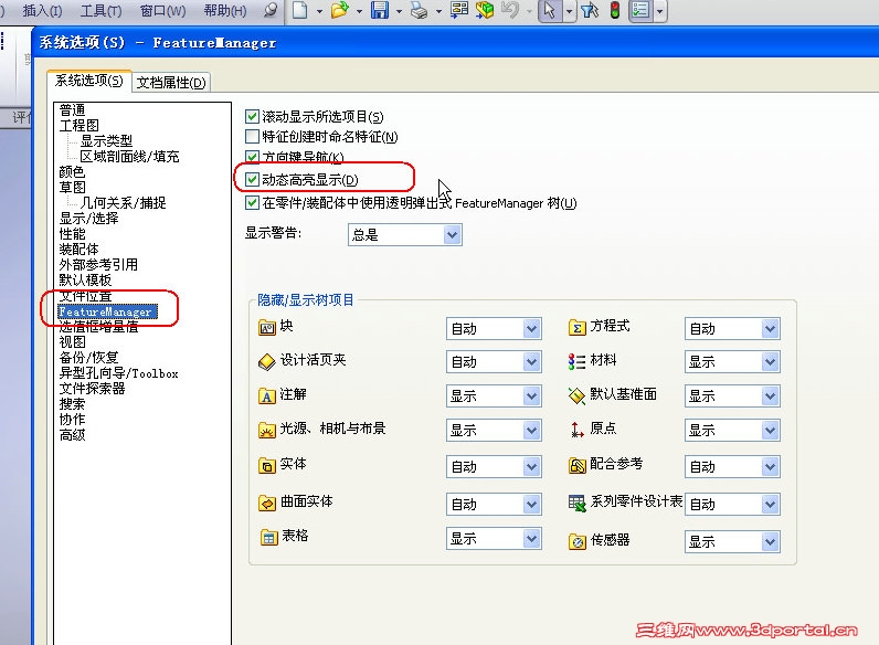

系统选项 里面设置,具体见图

谢大哥指点,明天去公司电脑试试!
