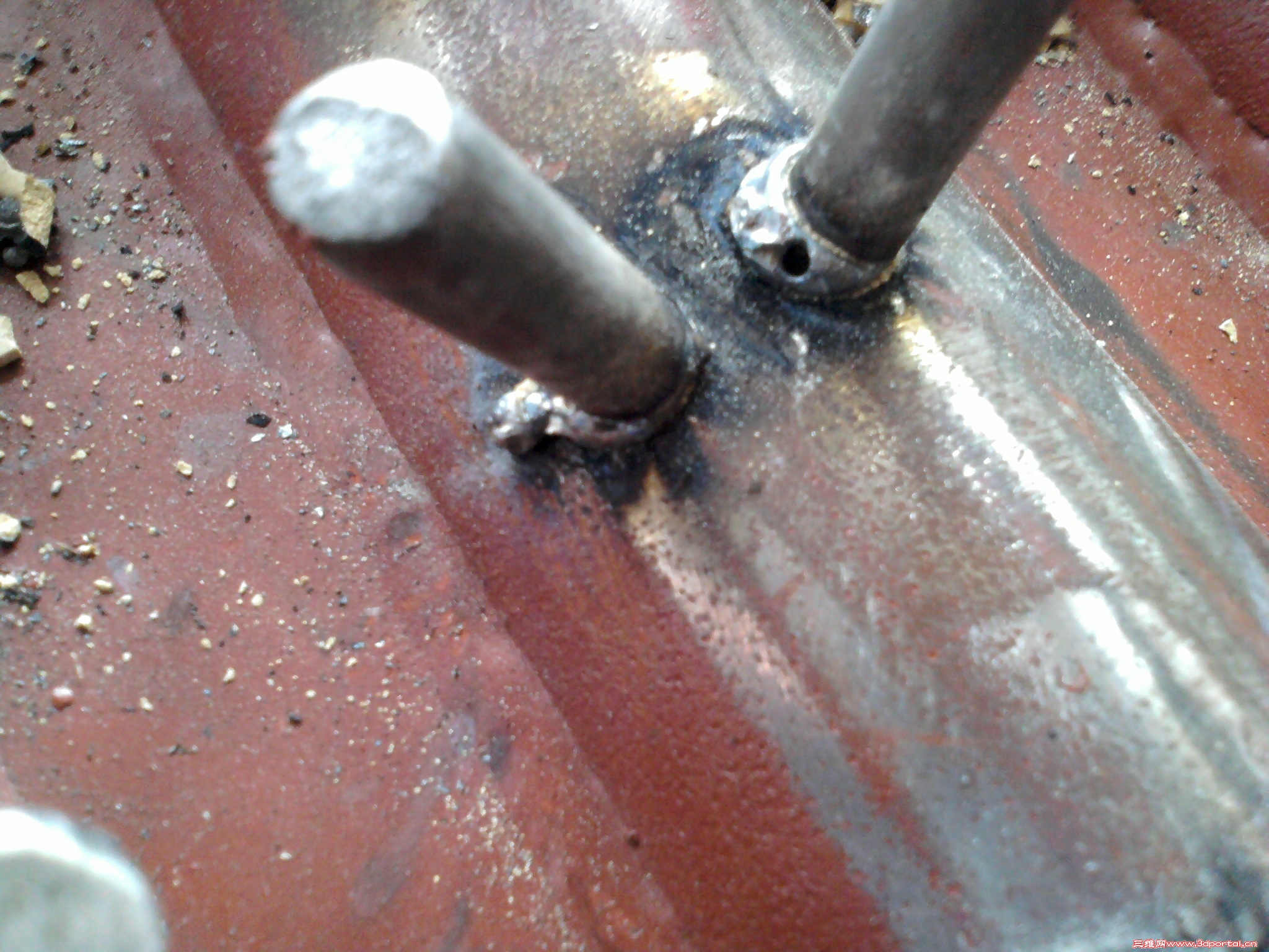

[讨论] 大家看看这个气孔是怎么形成的?
发表于 2011-4-12 20:49:18 | 显示全部楼层 |阅读模式 来自: 中国浙江宁波
采用带有陶瓷环的拉弧螺柱焊,好多焊接完毕焊缝上有一个气孔
发表于 2011-4-14 09:23:11 | 显示全部楼层 来自: 中国山东青岛
应该是收弧过快吧

 楼主| 发表于 2011-5-4 22:46:55 | 显示全部楼层 来自: 中国浙江宁波
2# zhangbojun 这个和收弧没有关系
发表于 2011-5-5 02:00:24 | 显示全部楼层 来自: 中国台湾
不知那根大管是否非密封??$ B2 R0 M0 i5 L, K6 d2 S. Z
有点像管径太薄或电流太大
发表于 2011-5-9 13:18:19 | 显示全部楼层 来自: 中国四川成都
应该是焊枪拉伤的吧
 楼主| 发表于 2011-5-9 22:25:00 | 显示全部楼层 来自: 中国浙江宁波
我找到答案了,是销钉加工的过程中除油不彻底。焊接的过程中形成氢气孔
