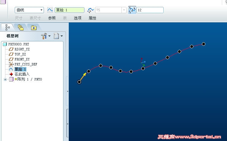

如何在一条曲线上创建等距的基准点?
发表于 2011-4-13 12:55:31 | 显示全部楼层 来自: 中国山东菏泽
你用的什么版本,可以在基准曲线上先随便取一个点,然后可以选择距离末端绝对距离,如10mm远,也可以距离末端三分一这样的比例关系。下一个点就类似了。
发表于 2011-4-18 09:31:51 | 显示全部楼层 来自: 中国广东东莞
曲线阵列就可以
