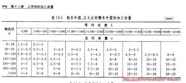

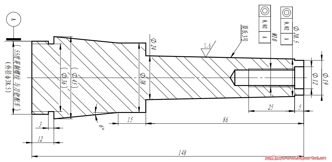

镗刀杆,要求调质,请问调质留余量多少合适,变形量大概多少?
" S) e& s" I; ]- G这种比较小的件调质放在车工前面行吗?在线等,先谢过!
发表于 2011-4-13 18:52:03 | 显示全部楼层 来自: 中国湖南岳阳
余量大致为1.5-2.5。一般调质前需要粗车,不一定所有的台阶都要车出来,比如你的轴可以车成两段,直径47/26。

调质处理是安排在粗加工之后,半精加工之前。
9 d- k% t* d) }3 X5 E4 u- |加工余量一般留2~2.5即可。
