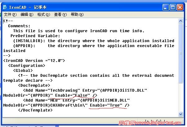

发表于 2011-4-14 15:10:24 | 显示全部楼层 来自: 中国河南郑州
本帖最后由 fanfu 于 2011-4-14 15:13 编辑 3 c, r, K, \) F7 G8 e2 U/ U- `
( s' C. n+ z) Q4 \$ F0 k
修改Ironcad.config。看看这两行。
% T+ D# ^* T5 K$ t1 J: T Snap1.jpg
 楼主| 发表于 2011-4-14 16:09:11 | 显示全部楼层 来自: 中国江苏镇江
在这里谢谢楼上的师傅,按照上面师傅修改的话可以达到那样的效果,但是我在4楼说了,这样改的话,那个界面不还看,怎么看怎么别扭,各位师傅,还有什么好办法没有?

发表于 2011-4-15 19:32:51 | 显示全部楼层 来自: 中国安徽芜湖

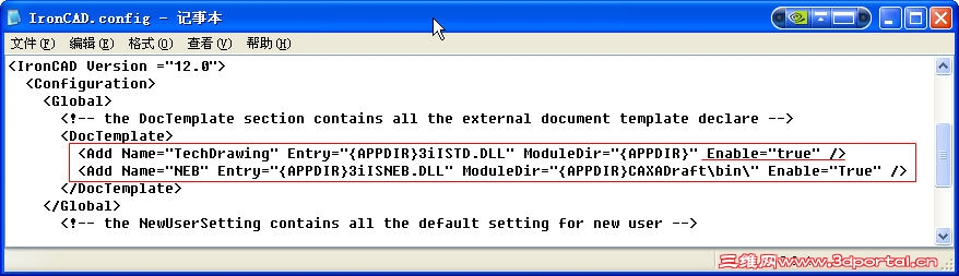

发表于 2011-4-17 18:30:30 | 显示全部楼层 来自: 中国浙江台州
5# fanfu   g* Q+ }" m, g3 E1 `4 p( J. T

9# yhlhz 和2009相同,为了防止改错,应当将记事本“自动换行”的勾选去除。修改第13行的false为true即可。
