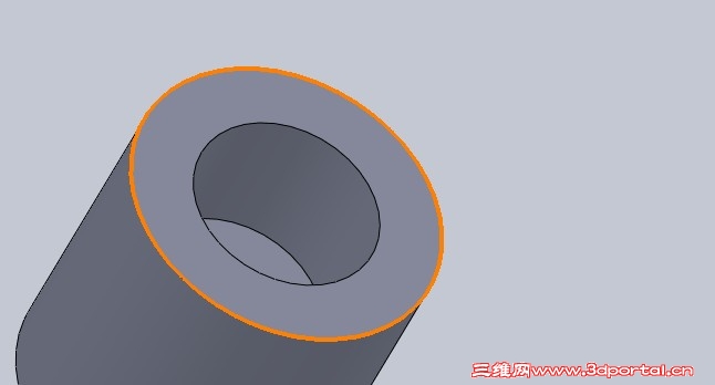

发表于 2011-4-14 13:43:45 | 显示全部楼层 |阅读模式 来自: 中国山东济南
如图,要在孔内打入一钢珠,然后锁边。两道工序,设计个结构一次完成,先打钢珠,然后锁边的顺序,大家有什么好的结构不,指点下!' k6 t5 @2 A* ^
 楼主| 发表于 2011-4-14 13:59:29 | 显示全部楼层 来自: 中国山东济南
每道工具是可控的,比如我可以设定2000n的力打钢珠,设定3000n的力锁边。
 楼主| 发表于 2011-4-14 14:11:00 | 显示全部楼层 来自: 中国山东济南
有这种双动的压力机不?

 楼主| 发表于 2011-4-14 16:26:03 | 显示全部楼层 来自: 中国山东济南
镶钢珠的那个槽深度有限,不能同时实现。
发表于 2011-4-15 00:00:33 | 显示全部楼层 来自: 中国山东
既然是镶嵌钢珠的槽深度有限的话,何不设计下带斜面的冲头的深度呢?

发表于 2011-4-15 11:36:10 | 显示全部楼层 来自: 中国广东佛山
可否用弹簧机构控制压钢珠的力,待压力超过压钢珠的力(弹簧力)后,冲头继续下行进行锁边。2 E; f* J5 a  W* H3 b8 V2 Y8 ~7 T
意思是冲头设计成两级,一个工序冲压完成。

发表于 2011-4-15 14:29:24 | 显示全部楼层 来自: 中国湖北武汉
闭式单点双动压力机可以实现楼主的要求
