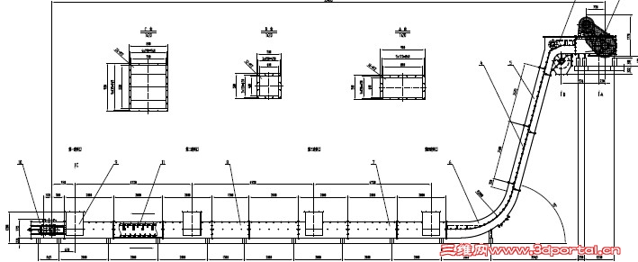

输送机物料是烧结矿粉
4 C2 X! }8 f8 I; s现在出问题了,物料在斜段那儿上不去了,有什么办法解决吗? 16.gif 5 B# n. D, v3 v8 m# t
不是堵料,刮板对物料的摩擦力不够,物料往下回流# X: N3 Z1 i' {1 H6 f; e) A7 g$ Y( M
刮板是采用标准的V型刮板
发表于 2011-4-14 14:47:04 | 显示全部楼层 来自: 中国江苏苏州
汗,这个角度估计要有78°了,也太陡了吧!设计时没考虑到?!!
) D/ \$ r3 R( W, r; j/ P& @% A可以把刮板用电焊堆高使用!

楼主没说清楚此设备是刮板输送机还是埋刮板输送机,若是前者这么大的角度当然不行了。若是埋刮板输送机,可以垂直输送物料,其原理为:
7 y, U# b) z4 w5 O埋刮板输送机在垂直输送时,主要依赖物料所具有的起拱性,封闭机槽内的物料在受到刮板链条在运动方向的推力,且受到下部不断给料而阻止上部物料下滑的阻力时产生横向侧压力,从而增加物料的内摩擦力,当物料之间的内摩擦力大于物料和槽壁间的外摩擦力及物料自重时,物料就形成连续整体的料流而被提升。
8 `5 U; t( p* _" C& Z) }若上不了料,就是埋刮板摩损太严重了,应当更换埋刮板。

 楼主| 发表于 2011-4-15 09:48:21 | 显示全部楼层 来自: 中国江苏南京
这是新设备 不是由于磨损问题
; L! R& V7 u# t. H我想若把刮板加筋 是不是可以增加摩擦力呢?

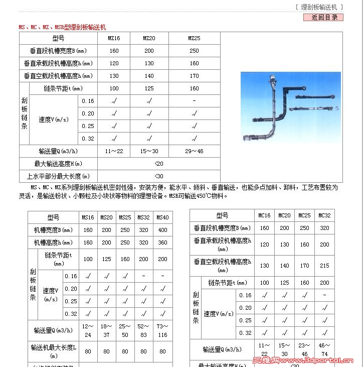

找了个埋刮板输送机的图片,给大家贴出+ U* {- a! ]* m  b2 ]* O
plc + 2 应助
 楼主| 发表于 2011-4-17 19:10:49 | 显示全部楼层 来自: 中国江苏南京
期待高手  感谢wakang的关心 我说的就是这种输送机
