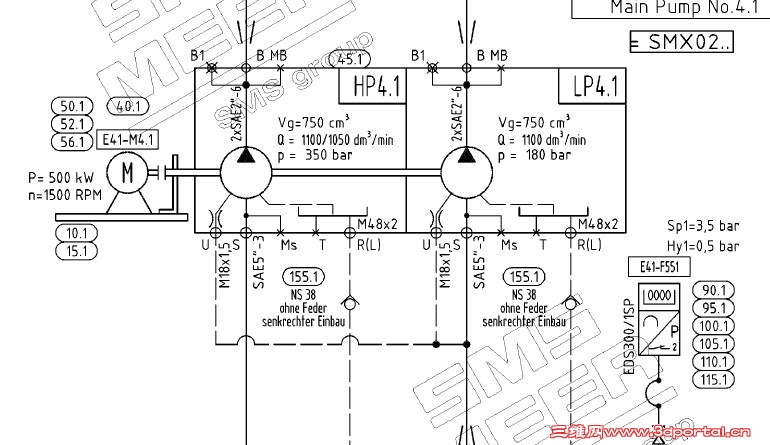

看图纸上泵的符号有点不懂 上学的时候书上介绍的符号是很简单的 就是 未命名1.jpg 的 只有进出两条油路
4 K4 V& [7 L4 s/ q2 ]但是实际原理图上的泵多出很多的油路  又是实线又是虚线的 我都不知道是什么作用 所以想请教大家,希望懂的可以帮忙解答下~谢谢啦
$ h  ^: y& D3 B% G! c) [ 未命名.jpg

控制油路啊/ P6 G' G" H8 ]8 ?, D: |* U- O
, g) z+ k7 T% D: ^8 ?
啥变排量变压力控制机构的

根据泵的型号,查询下样本上面详细说明,该泵应是双联柱塞变量泵

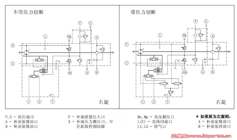

泵的厂家产品样本描述的应更准确。# y! S" I0 Q& M3 S5 y: y( A1 N
发个参考图。

: \9 z( h' ?7 b- t, O0 g不知贴图,传个英文符号供你参考。
hydraulic system symbol.pdf

是单向柱塞泵
