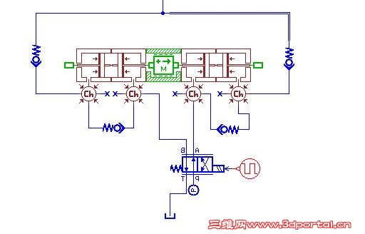

下图是我用AMEsim建立的双向增压缸的仿真模型,请教各位高手,这种模型对不对?
8 Q& b. A0 W$ r, ^0 Q2 M0 X( {另外问一下,增压缸输出端的压力是不是和负载压力有关?我进行了仿真,用节流阀代替负载,改变节流阀参数,节流阀入口端即增压阀的输出口压力也随之发生变化。如何设置参数使输出的压力是增压缸输入压力乘以增压比?

那 Ch 是什么符号哦 不懂 帮顶 期待高手

我看你搞得好麻烦呀,增压缸的计算: 大活塞面积为A1,小活塞面积为A2,输入的空气压力为p1,输出的液压力为p2,气压作用在大活塞上经活塞杆推动小活塞向右移动,这时活塞上的推力F为:    F=P1*A1=P2*A2; m  Y" c( A0 N; {; Y7 }! d# h
